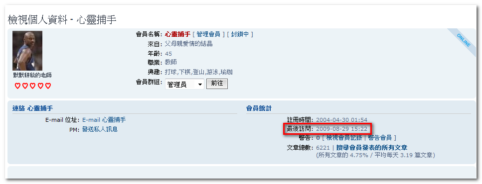

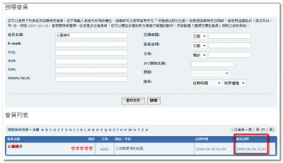

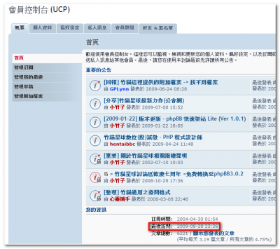

會員列表的"最後訪問", 並非真正代表您登入論壇的時間;
如果您隔一段時間, 重新讀取該頁, 那麼就可以得知一二.
真正判讀您最後訪問的時間是在 UCP 的首頁.
既然您 "登入方式是以cookie永久有效來自動登入", 那麼很有可能, 您真正最後訪問的時間是在 "好幾十天前".

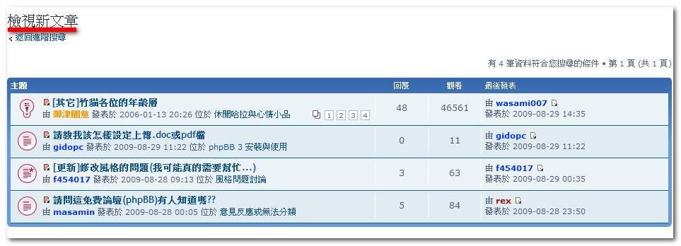

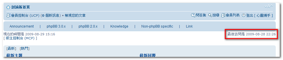

Re: [請教] 檢視新的文章
GPLynn 寫:謝謝捕手老師提供的分析。
那我想我的B論壇應該是有異常了!
我幾乎每天都會瀏覽B論壇,登入方式是以cookie永久有效來自動登入的。
而從會員列表的"最後訪問"可知,我自己的部分有正確的更新至現在的日期時間。
但是"檢視新的文章"時卻連好幾十天前的文章也被列出來了!
此文進階補充上文...
照理說, 當您登入論壇後, 在首頁的右上方, 便會顯示您 (上次) "最後訪問" 的時間.
這個時間和您進到 UCP 首頁去檢視的 "最後訪問" 的時間是一樣的.
如您所言, 當進到會員列表, (搜尋會員) 所見到您自己的 "最後訪問" 的時間, 則是當下您檢視此頁的時間.
同樣的, 當您檢視自己的個人資料時, 所見到的 "最後訪問" 的時間, 也是當下您檢視此頁的時間.
因此, 當我檢視新的文章時, 所得的便是 "自從我上次 (最後一次) 訪問論壇的時間, 到這次登入論壇的時間內, 所有新發表的文章".
