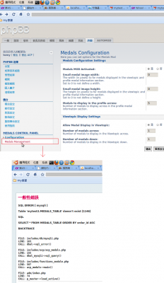

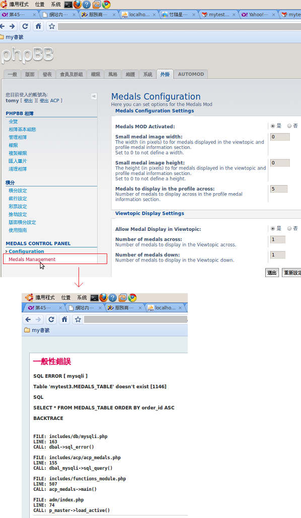

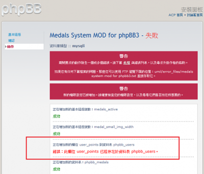

我在論壇裡安裝Ultimate Points 1.0.6後
想接續安裝 Medals system MOD 勳章系統

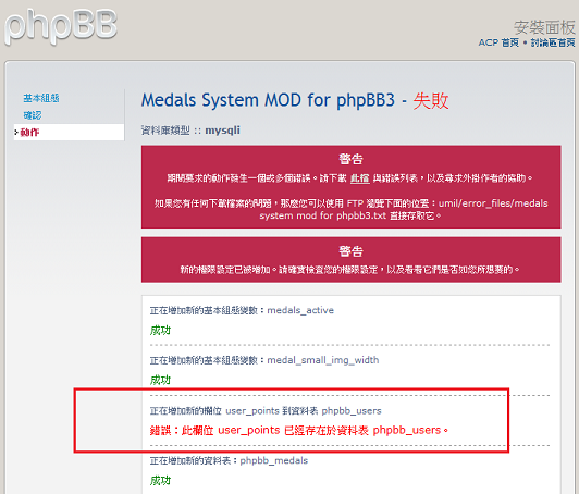

首先msm_install安裝時系統提示UMIL版本過舊我去下載 新版UMIL
然後重新打包zip安裝
結果在/msm_install資料庫更新的時候
出現以下錯誤
後來使用新創建的乾淨phpBB3 ( 沒安裝任何模組 ) 直接安裝medals MOD就順利安裝完成
並且可以正常使用勳章系統
從ACP的設定選項看來似乎可以配合point積分來做勳章的申請配置
本來猜測會不會是Ultimate Points建立好的欄位
可是我爬文去看 [MODDB] Ultimate Points 1.0.6 裡面寫說有支援
Following modifactions do already support the UPS:
* Medal System as of v0.10.2 from Gremlinn
卡關中
雖然安裝過Ultimate points與Medal system的ACP後台有看到外掛操作介面
不過兩大選項裡只有一個操作
另外一個勳章管理會出現資料庫連結錯誤?
還請大家幫忙看看 (:U)

Re: [求助] Medal System MOD 資料庫更新時出現錯誤
文章 mdtom »
j0958322080 寫:
第一個問題就是那個資料表可能是在安裝別的外掛時就已經建立了
所以就自己手動更新就好了
第二個問題看起來可能是你不小心把那個資料表刪除了
另外請照發文格式發文
第一個問題就是我猜測ultimate point已經先安裝好該table
造成medal system安裝時出現error
不太清楚您所謂手動更新是要更新甚麼呢
我嘗試過在error後msm_install移除安裝後再次進行安裝不會出現錯誤
看來是那個point_table在移除安裝時被砍掉了
也因此再次進行安裝不會出現error
第二個問題我確定沒有刪除任何資料表
安裝完medal MOD後我就馬上至ACP後台點選
相比較乾淨phpBB3測試平台卻可正常點選也可以在前台正常運作
目前感覺是ultimate point 與metal MOD相衝
不過因為看不懂系統提示我的訊息
因此無法判斷問題究竟出在何處
該如何解決
也對官方說明文件上寫到ultimate point支援metal MOD的部分感到困惑
首篇格式已更正
感謝
文章 mdtom »
已解
autoMOD好像有些問題
不會去修改檔案
最後重頭手動檢查一一更新
資料庫的部份猜測UltimatePoint與Medal重疊的user_points表格是共用的
因為我嘗試在安裝Medal前先行刪除該table
之後運行積分與勳章部份都OK
不過仍需要待測一些時間才能真正確認是否穩定
Medal可以設定榮獲勳章後獲得後台設定的積分而非我一開始誤解的扣除積分
目前在處理中文化的部份
修正完善後在貼上來分享給大家
mdtom 寫:●安裝外掛:Medal System MOD 0.11.1
●安裝風格:prosilver、subsilver2
然後重新打包zip安裝
出現以下錯誤
並且可以正常使用勳章系統
卡關中
不過兩大選項裡只有一個操作
另外一個勳章管理會出現資料庫連結錯誤?
還請大家幫忙看看 (:U)
那個錯誤訊息是告訴您:資料表 phpbb_users 的欄位「user_points」已經建立。
如果不能順利執行完成資料庫更新,那麼必須自行修改 /msm_install/index.php
		// Lets add a new column to phpbb_users
		'table_column_add' => array(
			array('phpbb_users', 'user_points', array('INT:11', '0')),
--找到後,刪除--
修改完後,再重新執行 /msm_install/index.php。
基本上,適用這個積分外掛的安裝,無論是誰先誰後,執行資料庫更新時,都會碰到類似(欄位已存在)的問題。
而解決之道,也不外乎就是避免重複執行建立已存在的欄位。
