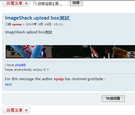

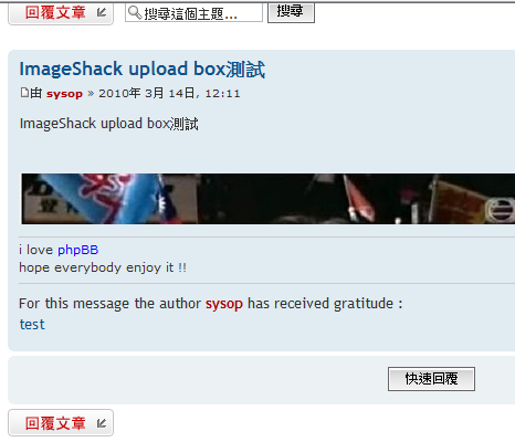

像是在文章底部的感謝列表會跟個人簽名檔混在一起
還有出現在導覽HeadBAR的thankslist.php
可能就是二樓a9v589提到的問題?
簽名檔混搭感謝
簽名檔混搭感謝
