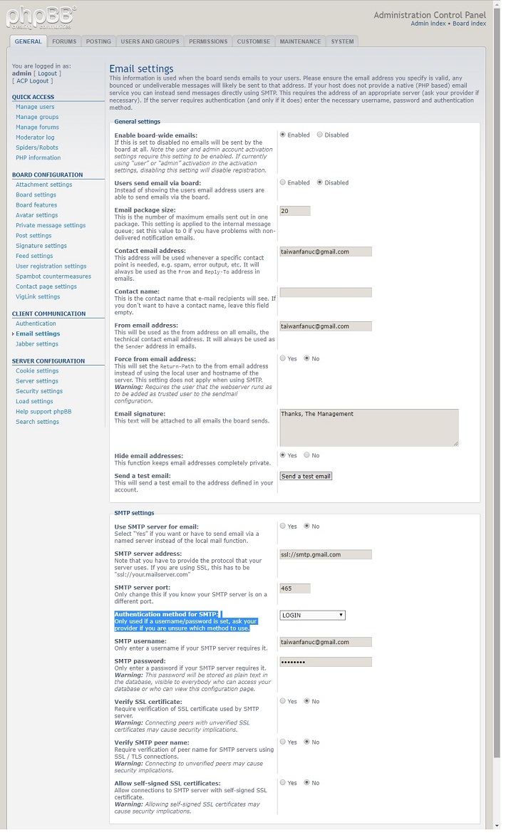

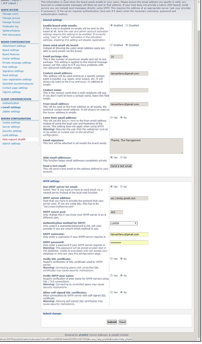

文章lichang422 » 2018-01-15 17:07
謝謝老師親自指導
以下是我的設定,設定方式是按照老師指導的gmail設定方式使用
viewtopic.php?f=98&t=51324
備註一下:我用此郵件寄發給單人時,都是正常的
唯獨在我選擇寄發二人以上時,才會產生錯誤訊息

Re: 使用管理者控制台群發信件問題
文章心靈捕手 » 2018-01-15 20:38
lichang422 寫:謝謝老師親自指導
https://www.phpbb-tw.net/phpbb/viewtopi ... 98&t=51324
更新成以下設定
Use SMTP server for e-mail: Yes
儲存後,再試一試。
施比受有福,歡迎來信賜教,謝謝 & 再見!
祝福您 好運 ^_^
歡迎加入★★心靈捕手★★ :: 討論區!!
p.s. 奉老婆之命:在晚上十一點前,得關機睡覺!!!
文章: 8574

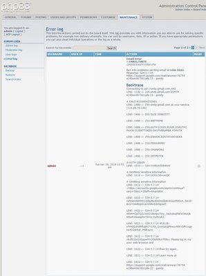

文章lichang422 » 2018-01-16 09:12
謝謝老師耐心指導
我測試修改Use SMTP server for email:Yes
以下是她出現的錯誤訊息,不好意思,需要再幫忙一下,謝謝!!
(ps:選一個人也發不出去了)

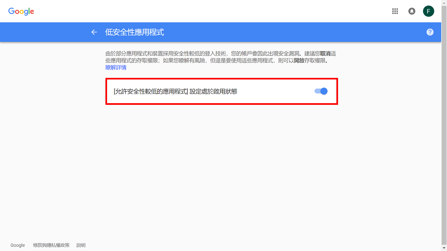

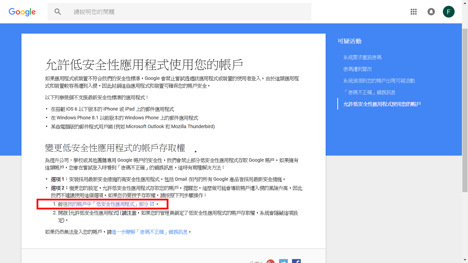

試試調整 Gmail 相關設定,參考連結:
https://support.google.com/mail/answer/78754
登入你的 Gmail 帳密,前往上頭網址,點選「允許安全性較低的應用程式存取您的帳戶」。
處理權限設定後,再測試看看。

Re: 使用管理者控制台群發信件問題
文章lichang422 » 2018-01-16 13:37
我成功了,謝謝老師耐心的指導!!
最後一塊拼圖是"要設定允許低安全性應用程式的權限開啟"
調整 Gmail 相關設定,參考連結:

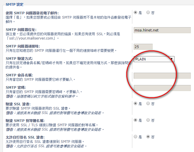

文章lichang422 » 2018-01-16 14:59
老師,那再打擾一下,如果我是使用中華電信的網路,且想測試用中華電信的SMTP功能
我需要怎麼設定呢???(無安全加密連線)
SMTP : msa.hinet.net
PORT : 25
Authenticaition method for SMTP : ?????
username : ?????
password : ?????
lichang422
文章: 13
註冊時間: 2017-05-04 16:21
Re: (已解決)使用管理者控制台群發信件問題
文章心靈捕手 » 2018-01-16 19:21
lichang422 寫:老師,那再打擾一下,如果我是使用中華電信的網路,且想測試用中華電信的SMTP功能
PORT : 25
username : ?????
password : ?????
我就是使用 Hinet 光纖上網,底下的設定給您參考看看。
