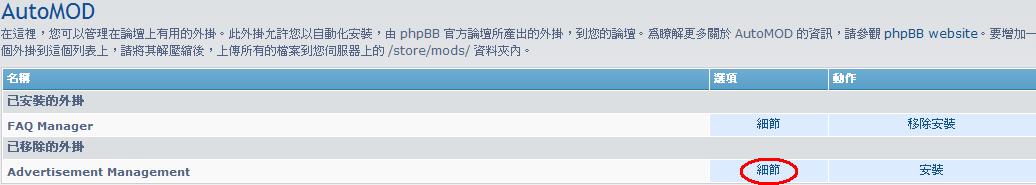

Advertisement Management (廣告管理)
廣告管理要用AUTO安裝要做以下的動作哦
1.將Advertisement Management 上傳到你的根目下的/store/mods裡
2.上 傳語言檔到/language/zh_cmn_hant/mods
3.進後台的AUTOMOD按"細節"會顯示怪怪的,如下
XML error: Not well-formed (invalid token) at line 1. View the file ./../store/mods/Advertisement Management/contrib/[How To] Add Positions.txt in a web browser for a more detailed error message.
4.先不要理會它,按安裝,就完成安裝了
5.上傳隨便一個要安裝的外掛檔到你的stors下(不安裝也沒關係,上傳就好了)
這時會如圖,跑出二個Advertisement Management,一個是已安裝一個是未安裝,請移除已安裝的,在重新安裝
6.重新安裝後的"細節"就可以顯示正常囉
7.在一般還是看不到管理廣告的選項,別忘了更改權限之後,才會跑出來
權限=>管理員角色=>完全管理(編輯)=>設定=>可以管理廣告改為"是"就完成囉
8.可以在"一般"的"討論區基本組態 "看到多了一個管理廣告
