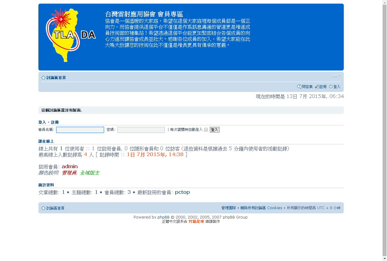

其實,您的問題與本主題提問者差不多。
(當初,個人有點誤解;今天,總算弄清楚了。 :oops:
不太建議去更改背景顏色,因為那是非常麻煩的。
以較簡單的官方風格 prosilver Special Edition 為例,
它已經固定縮小版面的寬度,如果要再修改背景顏色,
那麼除了更改 colours.css 之外,還必須修改四個圓角的圖片顏色。(如下圖)
測試論壇:http://1.34.15.69/test/phpBB-3.0/
phpBB 3.0.X 版已經有許多可以直接安裝套用的風格,挑一個試試吧!

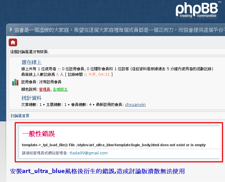

文章chyuanyiin » 2015-07-17 11:55
老師好我去挑了一個 套用後討論區掛點了 請指點 謝謝您!!

文章心靈捕手 » 2015-07-17 22:25
chyuanyiin 寫:老師好我去挑了一個 套用後討論區掛點了 請指點 謝謝您!!
您應該是有自行修改過首頁?
建議你:
回復此新風格的 \styles\art_ultra_blue\template\index_body.html 後,
清除論壇快取,即可恢復正常。
清除 phpBB 論壇快取
