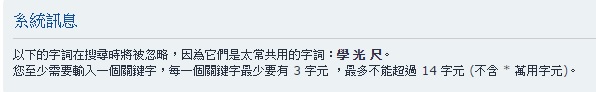

最近我在測試內建的搜尋引擎功能,我發現我的文章中,明明有符合的字,但是他既然無法找到,例如:我在"發文測試,不用理我"中有寫到"光學尺"三個字,但是它就是無法找到,而且還被拆開來搜尋,如下圖

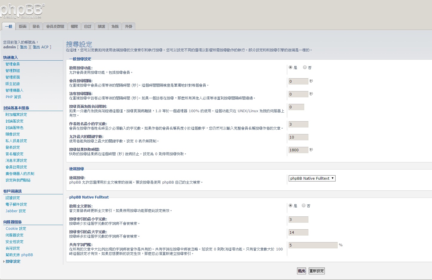

以下是我的搜尋引擎設定:
問題:1. 如何讓文字不要被拆解搜尋
2. 如何可以找到我要的關鍵字
謝謝回答!!!

可參考下列文章:
https://phpbb-tw.net/phpbb/viewtopic.ph ... A5#p264863
並更改 共有字詞門檻:0% 試試。

補充一下:
當您修改搜尋設定後,都必須重新「建立索引」,新的設定值才能生效。
  • ACP > 維護 > 資料庫 > 搜尋索引 > 刪除索引 > 重新建立
http://phpbb-tw.net/phpbb/viewtopic.php?f=116&t=50665
原提問者應該是修改過門檻了,我試著搜尋「光學尺」,已經成功找到了。
