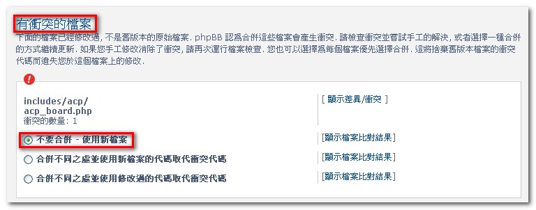

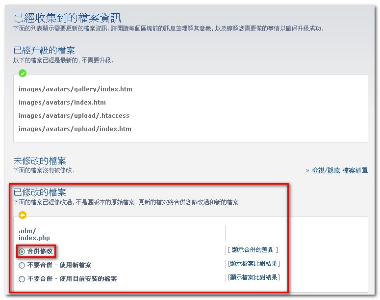

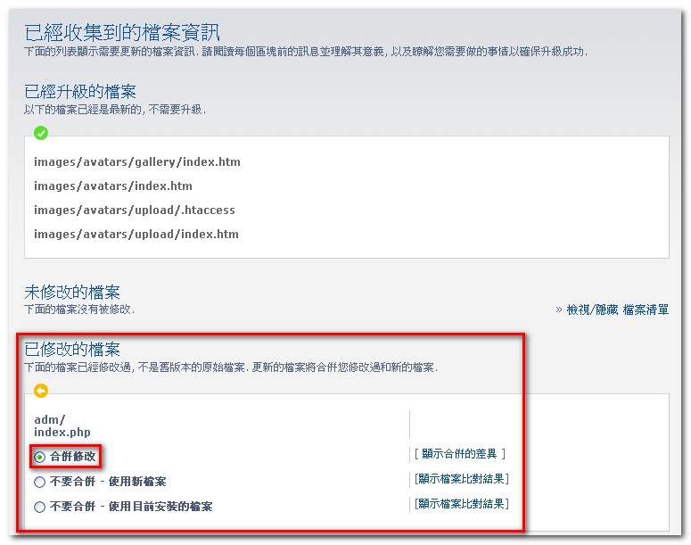

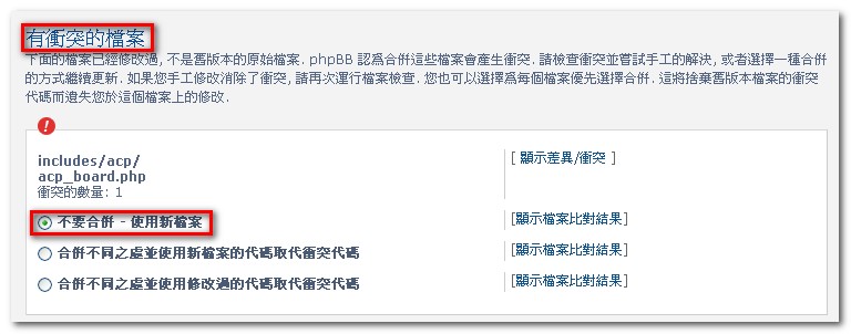

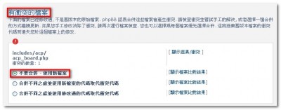

phpBB 3 的 '自動更新' 設計, 的確是省時省力. (:Y)
然而, 中文化語言檔的更新, 還是得手動為宜.
另外, 若有新增其他外掛的話,
則在比對新舊檔案方面, 相當方便有效.
幸運的話, 它會幫您合併新舊檔案的代碼.
當然, 也會有衝突的情況發生.
這時, 最好是更新檔案, 再自行修改失效的外掛或移除之.
至於, 若有安裝其他風格的話, 則務必得手動更新囉!
