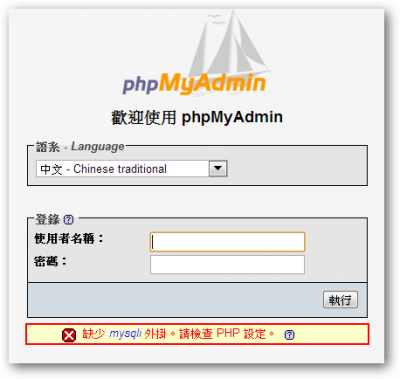

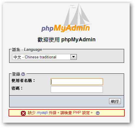

附上一張圖
缺少 mysqli 外掛。請檢查 PHP 設定。

Re: 安裝phpMyAdmin?
文章 心靈捕手 » 2013-08-18 20:32
yehrussell 寫:附上一張圖
這個 mysqli 相當實用,可以透過底下設定啟用之。
php.ini
;extension=php_mysqli.dll
儲存後,重新啟動 Apache。
如果設定有問題,那麼您可以將 config.inc.php 打包後,上傳至竹貓。
p.s. 打包前,請先移除管理員的帳號與密碼。

謝謝老師百忙中來幫助我... (:Y) :-D
原來我錯了,
它是在 php.ini 中
還以為在 config.inc.php 中.....
現在已經可以

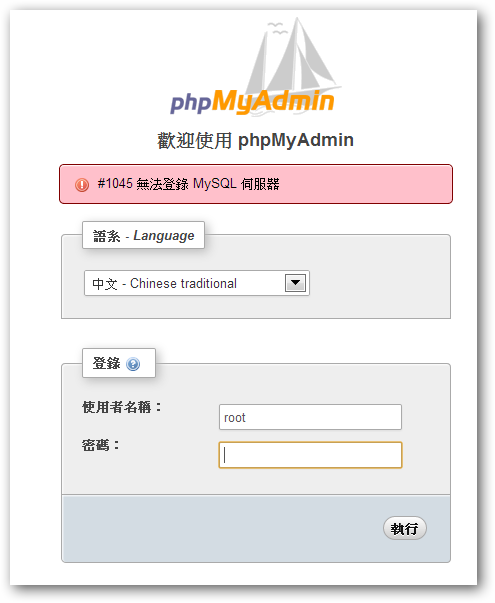

不過圖中有一錯誤 :arrow: #1045 無法登錄 MySQL 伺服器
附上 config.inc.php
config.inc.rar

文章 心靈捕手 » 2013-08-18 21:28
yehrussell 寫: 現在已經可以
附上 config.inc.php
config.inc.rar
您先修改以下設定,看看是否可以登入。
約第 29 行(這個設定與第 36 行重複了
$cfg['Servers'][$i]['AllowNoPassword'] = true;
$cfg['Servers'][$i]['auth_type'] = 'cookie';
因為我的 /phpMyAdmin/config.inc.php 是使用 /phpMyAdmin/libraries/config.default.php 修改成的,所以它的設定內容比較多。

文章 yehrussell » 2013-08-18 21:40
// $cfg['Servers'][$i]['controluser'] = 'pma';
// $cfg['Servers'][$i]['controlpass'] = 'pmapass';
不知道這兩段是否要改?
我沒改上面兩段無法登入

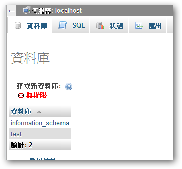

需要登入兩次
但無法新增資料庫

文章 心靈捕手 » 2013-08-19 08:15
yehrussell 寫:
不知道這兩段是否要改?
我沒改上面兩段無法登入
這兩行是設定資料庫伺服器的管理者之帳號與密碼;
您可以等登入後,完成「新增使用者」再修改它們。
當您新增使用者之後,建議您移除使用者「root」。
$cfg['Servers'][$i]['controluser'] = '(新增使用者之帳號)';
$cfg['Servers'][$i]['controlpass'] = '(新增使用者之密碼)';
試著做以下修改,應該就可以登入了:
--之後,新增--
$cfg['Servers'][$i]['user'] = 'root';
$cfg['Servers'][$i]['password'] = '';
更新免安裝 MySQL 時,預設使用者之帳號為 root,其密碼為空白。

yehrussell 寫:老師 已經可以進入phpMyAdmin
需要登入兩次
但無法新增資料庫
root 的權限我沒有完全試過,只有用它來新增使用者而已。
新增使用者(擁有最高權限的管理者)。
viewtopic.php?p=278909#p278909

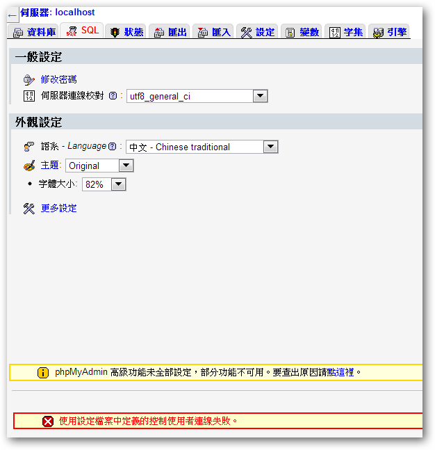

文章 yehrussell » 2013-08-19 08:38
phpMyAdmin 發現一些問題
phpMyAdmin 高級功能未全部設定,部分功能不可用。要查出原因請點這裡。
如下圖:
$cfg['Servers'][$i]['pmadb'] ...	錯誤 [ 文件 ]

最高權限設定中
PHP 版本: 5.6.39 + MySQL - 5.5.61-cll
●您的 phpBB 版本: phpBB 3.2.5
文章: 8604
Re: 安裝phpMyAdmin4.0.5?
文章 心靈捕手 » 2013-08-19 08:58
yehrussell 寫:phpMyAdmin 發現一些問題
最高權限設定中
啟用這些功能必須兩個步驟:

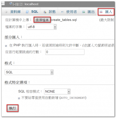

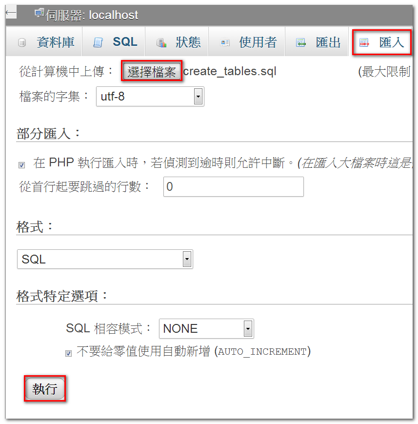

  1. 登入 phpMyAdmin
    p.s. 我忘記 root 是否有權限執行以下功能。
    • 點選「匯入」
    • 選擇檔案「create_tables.sql」(/phpMyAdmin/examples/create_tables.sql)
    • 按「執行」

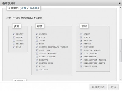

到該網址新增使用者(擁有最高權限的管理者)
下面步驟卡住,不曉得在那邊登入
登入後,於右頁標籤中,點選「使用者」,再點選「新增使用者」(兩次)。
登入資訊
輸入帳號、主機(一次選「任意主機」,一次選「本地」)、密碼。
全域權限
點選「全選」後,按「新增使用者」。
