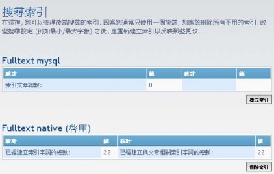

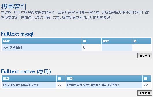

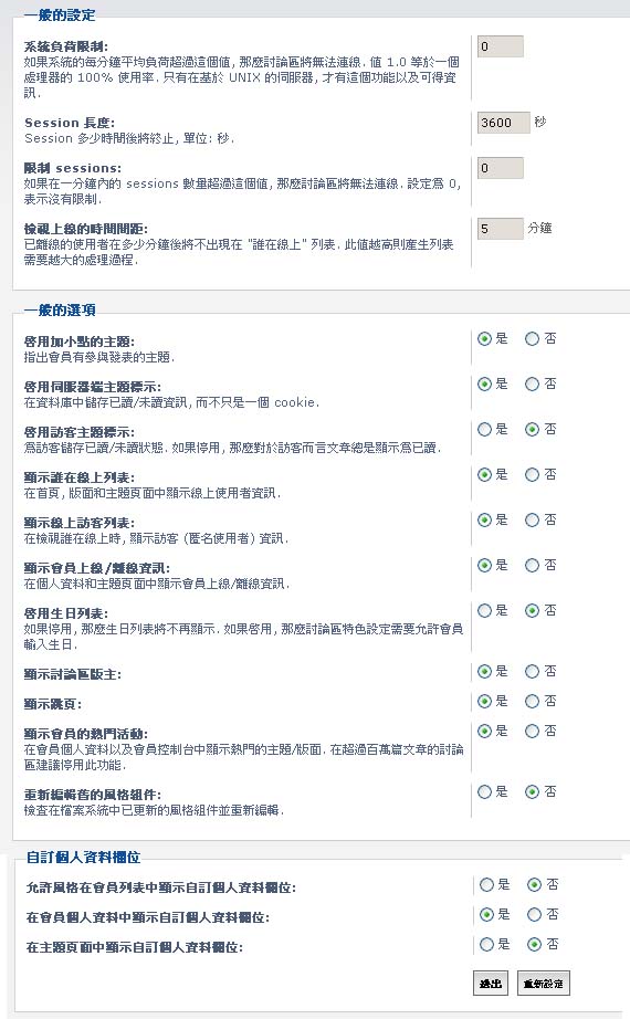

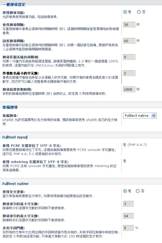

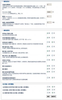

(貼圖) 補充說明 -- ACP > 一般 > 負荷設定 / 搜尋設定 的情形.
hsiehpc43
文章: 15
註冊時間: 2004-02-24 20:29
Re: 建立搜尋索引資料後庫就死當
文章 hsiehpc43 »
感謝心靈老師指點,
我已把目前兩個設定的狀態以圖示表現.
煩請前輩指點迷津 :-D
目前並沒有建立索引,值22是自己跑出來的 :-o
搜尋索引
搜尋索引
搜尋設定
搜尋設定
負荷設定
負荷設定

通常那個 (Too many connections) 訊息, 是因為超過您的負荷設定而產生;
使用者只要稍候, 即可再與論壇連線.
然而, 這個情況與您所謂的 '死當' 意義不同.
不過, 從您的貼圖看來, 相關的負荷設定大都維持預設值;
因此, 也有可能是主機商有做了某些連線的限制.
1. '刪除索引' 後, 重新 '建立索引'.
2. 試試修改您的 '一般搜尋設定' 之底下選項, 回預設值.
會員搜尋間隔: 0
訪客搜尋間隔: 0
或者, 可以調小一點. (如竹貓)
會員搜尋間隔: 20
訪客搜尋間隔: 30
3. 請求主機商支援.
