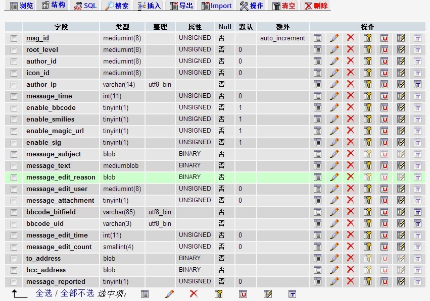

使用 phpMyAdmin 進入論壇資料庫,擷取 phpbb_privmsgs 資料表的結構圖,以供參考。

進入 phpMyAdmin 找到 privmsgs 的資料庫結構 將 author_ip 的型態 varchar 集合長度 14 改為 40

那個「author_ip」的長度只有 14,太小了;請依 SCR 建議修改為 40。

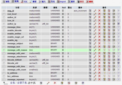

flyjoe 寫:還是家鄉的高手比較親切啊!!非常二位高手的感謝指導
我根據SCR的指導,進入 phpMyAdmin 找到 privmsgs 的資料庫結構 將 author_ip 的型態 varchar (我進入后,先看到的是“MEDIUMENT”的選項,是通過選擇切換到“varchar”的選項后,將集合長度 14 改為 40
進行保存,出現以下的錯誤
错误
SQL 查询:
ALTER TABLE `phpbb_privmsgs` CHANGE `author_id` `author_id` VARCHAR( 40 ) UNSIGNED NOT NULL DEFAULT '0'
MySQL 返回:文档
#1064 - You have an error in your SQL syntax; check the manual that corresponds to your MySQL server version for the right syntax to use near 'UNSIGNED NOT NULL DEFAULT '0'' at line 1
但后来看了一下,好像又已经被修改了,
所以又嘗試再發送站內短信,出现以下的内容:
(尚未重新啟動phpmyadmin)

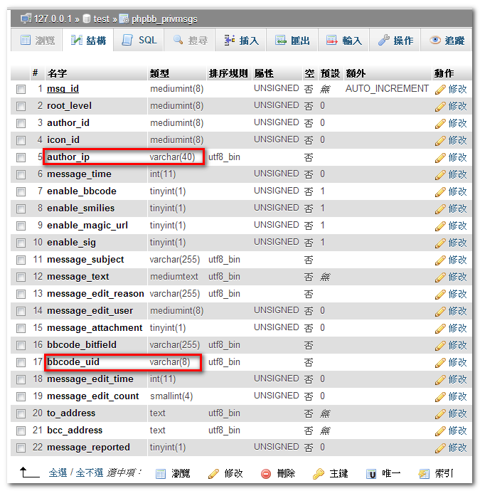

第一,
我們建議您修正的欄位是「author_ip」,不是「author_id」。
第二,
再次建議您,將「bbcode_uid」的長度修正為 8(您上頭的貼圖顯示,其長度只有 3)。
最後,
貼一張測試論壇的 phpbb_privmsgs 資料表結構圖供您參考。(如下)

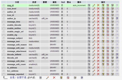

flyjoe
文章: 6
註冊時間: 2009-02-09 23:27
Re: 站內短信發生這樣的問題,諮詢高手!
文章 由 flyjoe »
非常感謝心靈捕手站長的協助!
目前根據您所“強調”的調整內容,我已經調整好了!
問題也解決了!相應的截圖如下(自己也備忘一下)
