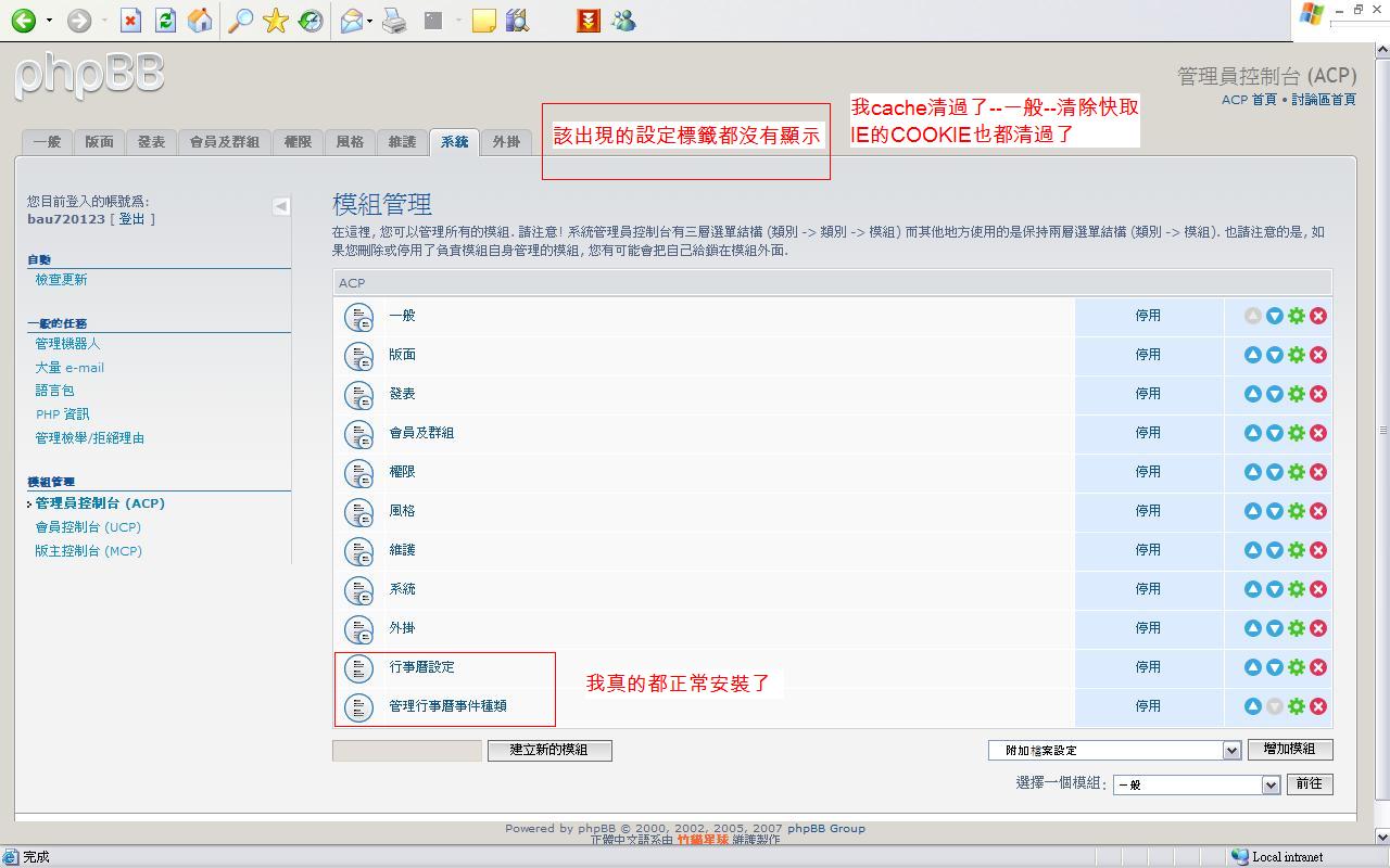

各位好
我在參考0.07的安裝方法後
http://phpbb-tw.net/phpbb/viewtopic.php?f=134&t=50480
自行裝看看0.08版本
之後裝好後一切都很成功
前台也有正常出現行事曆
後台也有安裝模組成功
但該出現的設定標籤怎麼樣都無法正常出現
可以請教各位高手是我哪裡沒有安裝完全
或是還有什麼是我需要注意的呢
真的感謝
PS
我也曾自己測試
如果我隨便先新增一個模組
討論區管理[acp_board]--討論區設定
右上角在重新整理後會立刻出現討論區設定的TAG
這時如果我把這個TAG的模組再置換回
[acp_calendar]--行事曆
[acp_calendar]--管理行事曆事件種類
其中一個
標籤又立刻消失了
真得是我檔案設定錯了嗎
那要如何設定呢
後台重灌(相同的安裝步驟)好幾次之後還是一樣的狀況

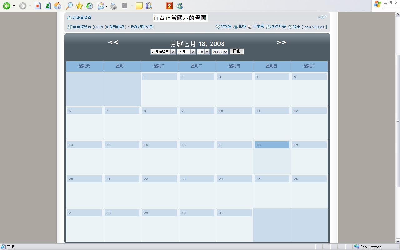

前台正常顯示行事曆的畫面
前台正常顯示行事曆的畫面

後來我看過該英文教學文檔
發現一點
若是各位發生跟我相同的問題
請用myadmin
執行下來SQL語法
select * from phpbb_acl_options where auth_option like '%calendar%';
並再將重複的項目給刪掉
重新cache
回到系統標籤視窗
那個標籤就會出來了

1. 補齊發問格式
2. 先在 '外掛' 底下, 新增模組 (類別): 行事曆;
再將新增的兩個模組, 更新父類別為 '行事曆'.
