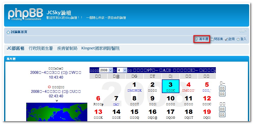

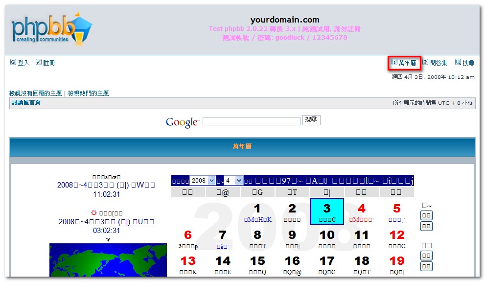

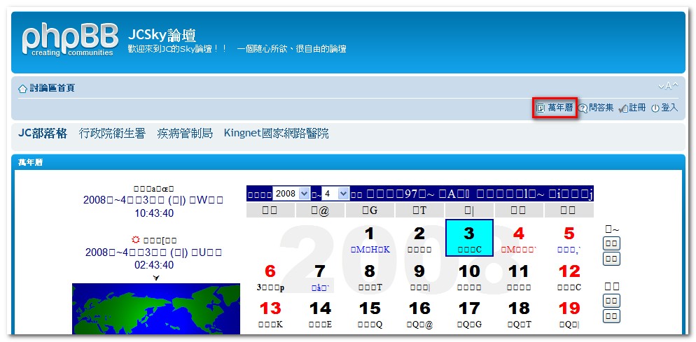

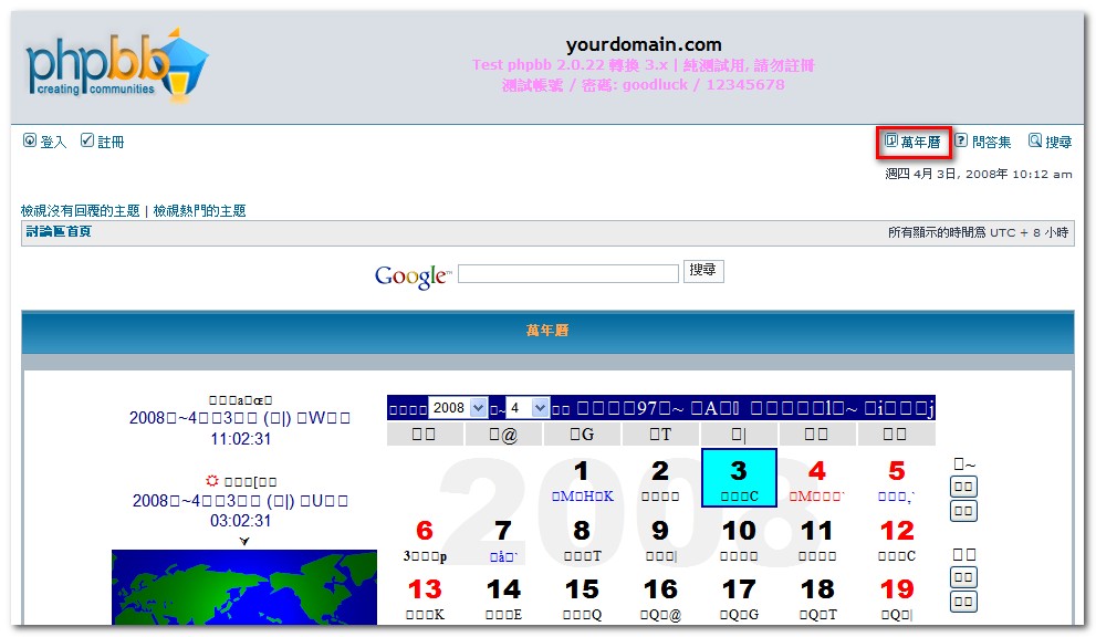

1. 我猜想:
問題可能就是出在 '去廣告'.
事實上, 新聞也是一種廣告的形式;
或許, 您的空間商有加入某些限制, 讓您的論壇無法顯示外部連結的資料.
這部分恐怕得請求空間商支援.
2. 您可以做個測試:
例如:
您的論壇萬年曆, 是讀取位於 styles/calendar.htm 的資料,
我也將我測試論壇的萬年曆, 設定為讀取該資料.
因為您的萬年曆尚未修改儲存成 utf-8 碼, 所以我的萬年曆也是一樣呈現亂碼. (如下)
http://jcsky.hyperphp.com/phpBB3/calendar.php
http://wang5555.dnsfor.me/test/phpBB3/calendar.php
您先不急著修改編碼;
試試將您論壇的萬年曆, 改為讀取我的測試論壇 (正常) 的萬年曆資料.
#-----[ OPEN ]-----
styles/prosilver/template/calendar_body.html
#-----[ FIND ]-----
<iframe src='styles/calendar.htm' frameborder=0 width='100%' height='450' scrolling=no>
#-----[ REPLACE WITH ]-----
<iframe src='http://220.134.232.37/test/phpBB3/styles/calendar.htm' frameborder=0 width='100%' height='450' scrolling=no>
#-----[ SAVE & CLOSE ]-----
清除快取後, 試試看: 可否呈現正常的萬年曆資料.

文章 jcasper »
心靈大大
我已經照你所說 修改了萬年曆的連結
可以顯示 沒問題
這樣代表我的Top5 MOD還有救嗎? :)
(暫時改成大大的連結給大大看一下)
PS:
關於萬年曆
calendar.htm原本是UTF-8
但我上傳去看 會亂碼
但後來就試著把它變成Big-5 就可以說
且我在自己的另外一台Notebook或別的地方的電腦看都沒亂碼說 :s
