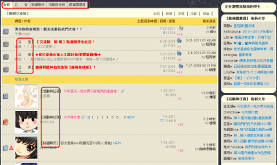

想請問大大們,phpbb 是否有以下兩個外掛呢?
1. 文章分類的Tab選項功能
2. 聲望留言功能

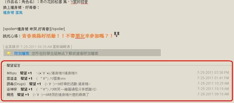

聲望留言
聲望留言
參考網站:http://revo-create.com/
由於要跟 drupal 整合,因此只有 phpbb 可以跟 drupal 整合,無法採用 discuz
不知以上兩個功能 phpbb 是否有現成的功能呢?
還是說都要自行撰寫呢?謝謝!

以上兩個功能PHPBB都沒有...
呵呵
不過主題前綴是有幾個MOD可以用
我認為稍作修改應該是可以做到類似的功用
至於聲望留言功能可能要請您詳述
因為我還不想加入那個論壇@@"
phpBB很少在用戶分數+應用這方面著墨
唯一比較可靠的MOD是Ultimate points這個外掛
讓用戶是藉由發帖來賺取金幣
而直接留言在帖子裡的功能目前應該還沒有
一般都是透過reply回帖來留言
不過我目前有在研究類似的東西
有空的人可以順便幫我留言看看喔!

聲望功能部分,其實只是想要讓使用者能夠簡單的點選一些內定文字,然後給文章作者一個聲望這樣而已,不需要再點選回覆文章之類的繁雜動作這樣。
以下就是實際上它的聲望功能運作:
簡單的點選就可以支持一下發文者這樣

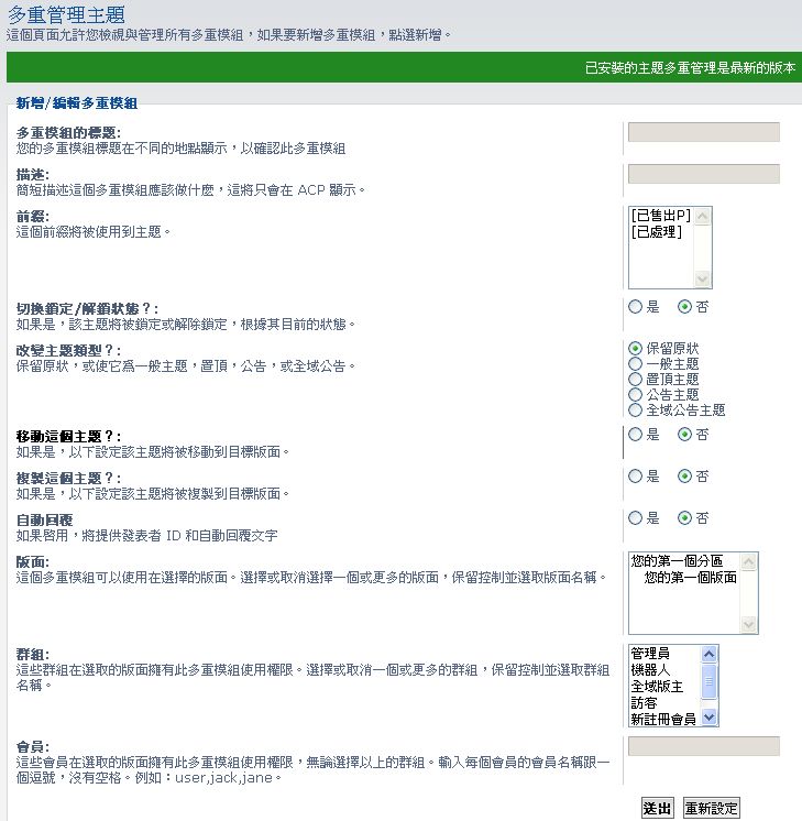

Tab 的部份, 只能自己改對應討論區的 php 原始碼, 安裝這兩個 mod, 都會新增對應的資料表.
可用 phpmyadmin 查看
QTE: topics_attr
Topic Multi-Moderation and Topic Prefixes: _tmm_prefixes 跟 _prefixes_applied
Topic Multi-Moderation 的有比較多的設定, 請看下面 Jordan 翻譯的設定畫面.
tab 只要讀取 prefix_name 的欄位, 就可以了; 這點, 就要會 php + mysql 的語法, 如果有製作 html 網頁的概念, 買本 php + mysql 書籍, 幾百元, k 個一禮拜, 應該是寫的出來.
