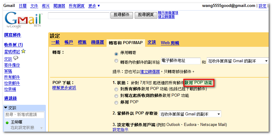

Gmail 部分:
登入 Gmail > 設定 > 轉寄和 POP/IMAP > 啟用 POP 功能
