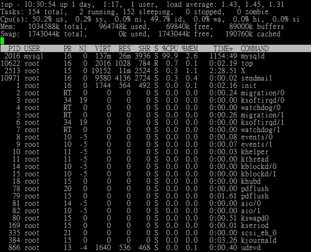

●架設主機作業系統:LINUX 2.6.11-1.1369_FC4smp
●您的上網方式:FTTB
●您安裝的程式:Apache 2.0.54 / PHP Version 5.0.4 / MySQL 版本 4.1.11
●您的 phpBB2 版本:phpBB3.06 無外掛
電腦 p3-800雙cpu 1g ram scsi hd
上面只跑一個純web網頁 一天沒幾個人看 跟大約五十人用的email 用量也不大
mysql只有給phpbb3用 平常cpu的load都超低的~
裝了phpbb3.06後 運作基本上正常!!搜尋下載上傳都OK
但有些時後 在上傳檔案 或搜尋時 會整個卡住不動 很久很久
然後進討論區速度正常 但要點文章進去就卡住
以前用phpbb2時都不會
但有時有正常
卡住時我去看了一下系統內的資訊如下 看cpu load很高!!!
重開機後就好了 但不知哪時又會不正常
我同時上站人數頂多兩三人 所以應該也不是人太多的問題啊
是我電腦不夠力 還是哪邊有問題了呢? 請各位大大幫我看看好嗎?
這是load圖
這是phpmyadmin看的內容

我去linux下restart mysql後也可以解決
但是這問題很怪 都沒人遇到
不知到底是哪一方面的問題呢?
或是我還要提供啥資訊呢?
