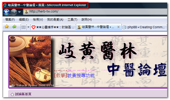

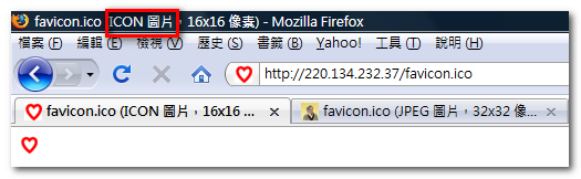

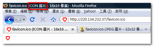

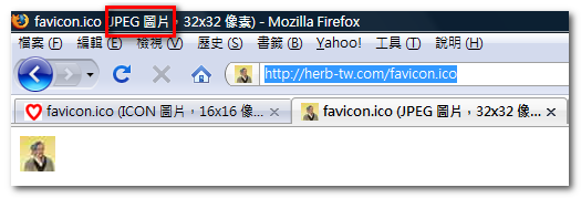

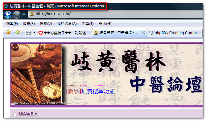

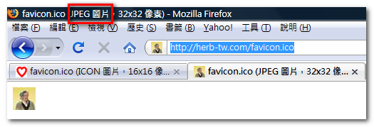

favicon.ico 若要在 IE 正常顯示, 則格式務必為 *.ico
而 Fx 則同時可支援 (接受) *.png, *.jpg, *.gif 格式
您目前所貼出的檔案, 雖然副檔名為 ico
但是它真正的格式是 jpg (如下圖)
上頭已經有提供一個可以轉換 (*ico) 格式的網站.
http://www.chami.com/html-kit/services/favicon/
請自行試試轉換; 或試用我幫您轉換的 favicon.ico
