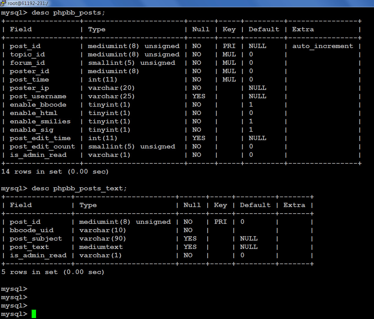

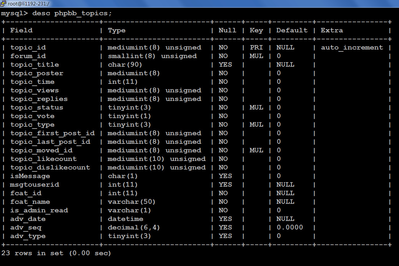

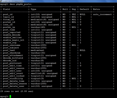

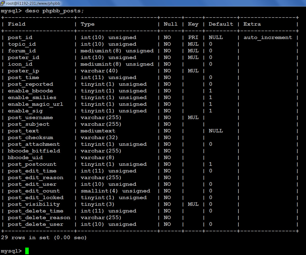

ps. 我比對過 phpBB2 和 phpBB3 的 phpbb_posts 資料表,兩個欄位就不同,舊版有14個欄位,新版有29個欄位,而且新版沒有 phpbb_posts_text 資料表!而 phpbb_topics 舊版有 23個欄位,新版有38個欄位! (只能截三張圖,所以略過)
phpBB2 的 phpbb_posts 資料表
phpBB2 的 phpbb_topics 資料表

ps. 我重裝 phpbb 2.0.23 ,發現原始版本的 phpbb_posts 只有 13個欄位, phpbb_posts_text 只有4個欄位,phpbb_topics 只有 13個欄位,所以這個網站新增了很多外掛(MOD)。
