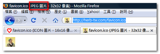

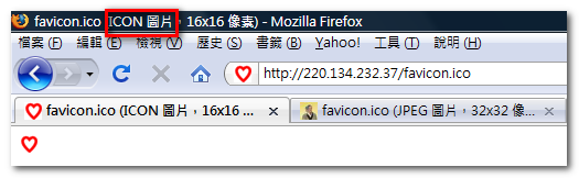

favicon.ico 若要在 IE 正常顯示, 則格式務必為 *.ico
而 Fx 則同時可支援 (接受) *.png, *.jpg, *.gif 格式
您目前所貼出的檔案, 雖然副檔名為 ico
但是它真正的格式是 jpg (如下圖)
上頭已經有提供一個可以轉換 (*ico) 格式的網站.
http://www.chami.com/html-kit/services/favicon/
請自行試試轉換; 或試用我幫您轉換的 favicon.ico
favicon_20080722_4625.zip
(14.06 KiB) 已下載 2038 次

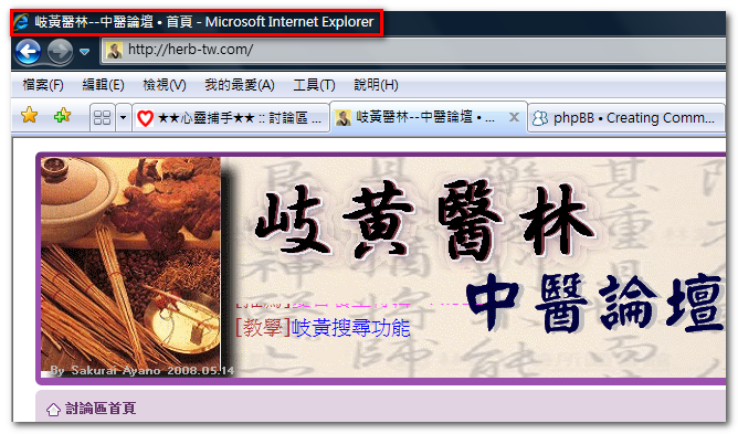

Re: [問題]如何設定網址旁邊的ICON
發表於 : 2008-07-23 12:01
由 心靈捕手
yehrussell 寫:謝謝老師幫忙 :-D
設好了,還是顯示不出來?
若依我看來, 則是沒問題.
清除 IE 的暫存檔以及 Cookie
重新啟動 IE
再試試
