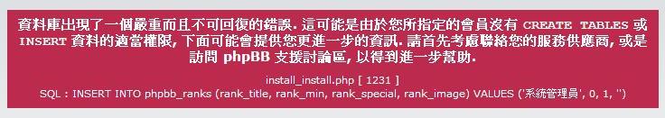

各位好,小弟在安裝phpbb3.2時遇到一些問題,錯誤訊息如下,想請教解決方法。
資料庫出現了一個嚴重而且不可回復的錯誤. 這可能是由於您所指定的會員沒有 CREATE TABLES 或 INSERT 資料的適當權限, 下面可能會提供您更進一步的資訊. 請首先考慮聯絡您的服務供應商, 或是訪問 phpBB 支援討論區, 以得到進一步幫助.
install_install.php [ 1231 ]
SQL : INSERT INTO phpbb_ranks (rank_title, rank_min, rank_special, rank_image) VALUES ('系統管理員', 0, 1, '')

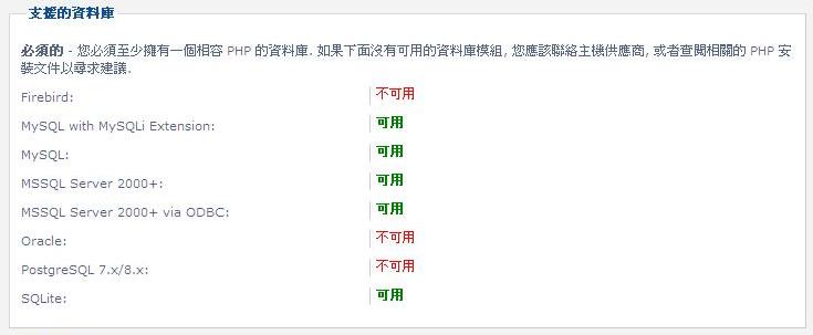

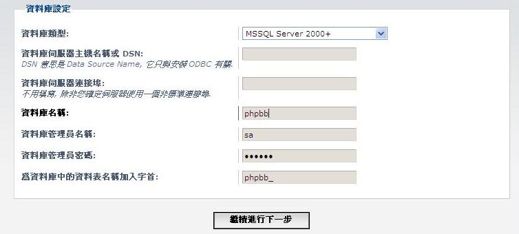

小弟後來在mssql新增一個root帳號,權限全部打開,並將帳號加入phpbb的資料庫裡,又重新安裝一次,結果還是一樣卡在寫入資料庫那邊,錯誤訊息完全一樣,小弟並非用odbc連接,而是直接選擇sql2000+連接,小弟用odbc連接不了,本來一直在猜測是資料庫的問題,但如今新增一個帳號權限全開後還是同樣狀況,資料欄位卻全部建立起來了資料卻寫不進去,很奇怪的問題,在設定中用sa連接資料庫居然沒寫入的權限,但直接開資料庫寫入卻是可以,所以小弟束手無策了,麻煩各位大大能解開小弟的問題。

確定有掛載mssql模組
確定有掛載mssql模組
連線設定
連線設定
寫入失敗
寫入失敗

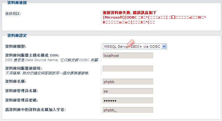

這部分我試過了,當我選MSSQL Server 2000+並填入localhost後一樣到寫入資料庫時錯誤,如果選擇MSSQL Server 2000+ via ODBC則是連接都無法連接(資料庫伺服器主機名稱或 DSN' 填入localhost好像是指使用odbc時才需要填入)。
附上圖片一張
連接資料庫失敗
連接資料庫失敗
