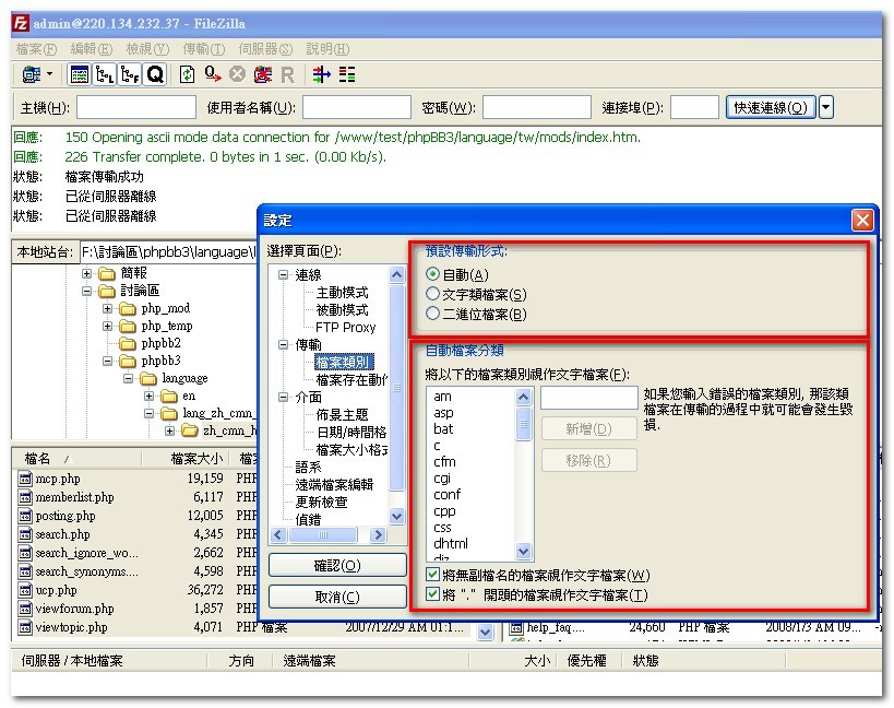

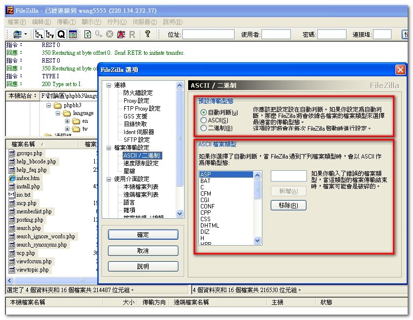

上傳語言包 (解壓縮後) 的檔案, 應該是要選擇 ASCII Mode 才對;
即使 FileZilla 上傳採自動偵測時, 也是會選擇 ASCII Mode 才對. (如圖, 以 FileZilla 2.2.32, 3.0.4 為例)
以我目前的測試:
使用 FileZilla (自動偵測, 純文字檔案, 或者二進位檔案模式) 上傳一切正常.

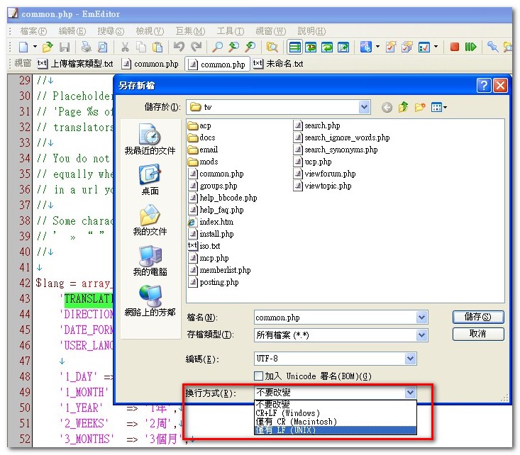

那麼我恐怕在編輯檔案儲存時, 除了注意使用 'UTF-8 (未含 BOM)' 編碼之外,
還得要將換行格式, 改採 '僅有 LF (UNIX)' 才行. (如圖, 以 EmEditor 為例)
否則, Unix 使用者在上傳我 Windows 所編輯過的語言檔案時,
恐怕是得採 Binary 的模式較恰當.
我明天再抽空將所有語言檔案, 重新改採 '僅有 LF (UNIX)' 換行方式儲存

只要將 (EmEditor) 編輯器設定, 儲存時改採 '僅有 LF (UNIX)' 換行方式,
再將所有語言檔, 重新另存新檔, 即可.
'打包' 方法依舊, 與此問題無關.
