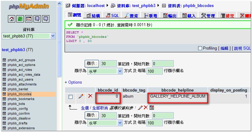

剛剛去check了一下資料庫的phpbb_bbcodes table,
確實存在著album那筆資料,也感覺不出跟上述自建的test BBCode有何不同。
唯一令我比較懷疑的是,它的bbcode_id=0,所以我一氣之下將它改成1,沒用。

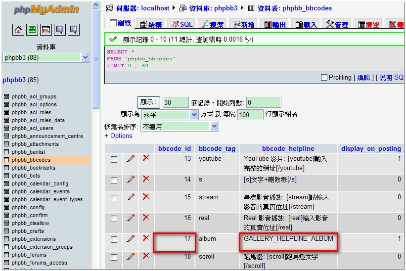

1. 這個 bbcode_id=0 確實有問題.
之前 (或更早以前), 因為在個人論壇測試, 所以不覺得 album BBCode 失效;
今天, 再於測試論壇測試, 的確有您提到的問題.
這個新增的 album BBCode 應該是會隨著您的論壇, 已經新增的 BBCode, 而遞增 bbcode_id 才是.
比方說, 我的論壇已經新增若干 BBCode, 所以當我安裝相簿時, 它的 bbcode_id=17.
經測試將 bbcode_id=0 改為 bbcode_id=13 即可.
也就是說, 系統預設已經使用了 12 個 BBCode; 若有新增, 則自 13 依序遞增.

  1. 自行由 ACP > 發表 > BBCodes > 編輯 album "提示內容"
  2. 讓語言檔 ('GALLERY_HELPLINE_ALBUM') 生效
    開啟
    includes/acp/acp_gallery_config.php
    找到
    								'bbcode_helpline'		=> 'GALLERY_HELPLINE_ALBUM',
    取代成
    								'bbcode_helpline'		=> $user->lang['GALLERY_HELPLINE_ALBUM'],
    修改後, 必須進 ACP > 外掛 > 相簿 > 相簿基本組態 > 再按一次 "送出" 才可生效.
