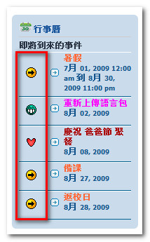

首先感謝捕手老師能在這麼短的時間內釋出這支整合性外掛。
而我是利用contrib\102_to_103.txt下去進行升級更新的。
更新完後出現些問題,還請幫忙看看我是否有哪裡做錯了!
  1. 如上附圖紅色框。
  2. 事件表格內容似乎縮排過頭了!
  3. 可能的話,是否可以把這隻外掛的block跟原本入口頁的迷你行事曆的block合併在一起,如此一來既可以保留原本這支外掛1.0.2的月曆,又可以隨時在ACP設定是否要啟用這個block。

1. 102_to_103.txt 漏寫一行.
#-----[ OPEN ]-----
portal.php
#-----[ FIND ]-----
$user->setup('mods/lang_portal');
#-----[ AFTER, ADD ]-----
$user->setup('calendar');
原附加檔案已更新後, 重新上傳.

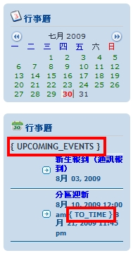

  1. 感謝捕手老師,第1個問題已經解決了!
  2. 保留事件圖示也蠻不錯的,不過我想把事件圖示的欄位寬度弄小一點,請問該如何修改?
  3. 我想把原本的迷你行事曆的block跟這隻外掛的block合併在一起。(如下圖用繪圖軟體修改後的樣子)
    也就是把這隻外掛的"行事曆"字樣及前方圖示拿掉,並將"即將到來事件"併入迷你行事曆中。
    請問是不是把calendar.html的程式碼貼到mini_calendar.html裡面即可?還請前輩多多指教。

以下修改提供您參考:
styles/prosilver/template/portal/blosk/mini_calendar.html
		<!-- END mini_cal_row -->
--之後, 增加--
		<tr>
			<td class="bg4" colspan="7">{L_UPCOMING_EVENTS}</td>
		</tr>
		<tr>
			<td class="row1" colspan="7">
			<!-- BEGIN events -->
			<!-- IF events.S_FIRST_ROW -->
			<!-- ELSE --><hr><!-- ENDIF -->
				<!-- IF events.IMAGE --><img src="{events.IMAGE}"><!-- ENDIF -->
				<a href="{events.EVENT_URL}" title="<!-- IF events.ETYPE_DISPLAY_NAME -->{events.ETYPE_DISPLAY_NAME}: <!-- ENDIF -->{events.FULL_SUBJECT}">
				<span style="<!-- IF events.COLOR -->color:#{events.COLOR};<!-- ENDIF --> font-weight: bold;">
				<!-- IF events.ETYPE_DISPLAY_NAME -->{events.ETYPE_DISPLAY_NAME}: <!-- ENDIF -->{events.SUBJECT}</span><br /><!-- IF events.ALL_DAY -->{events.START_TIME}<!-- ELSE -->{events.START_TIME} {L_TO_TIME} {events.END_TIME}<!-- ENDIF --></a>
			<!-- END events -->
			</td>
		</tr>
styles/prosilver/template/portal/portal_body.html
--找到, 刪除--
		<!-- INCLUDE portal/block/calendar.html -->
儲存後, 清除論壇快取.
1. 的確, 是可以直接 "把calendar.html的程式碼貼到mini_calendar.html裡面".
2. 不過, 利用 subsilver2 的 calendar.html 的代碼比較省事, 不必再修改 *.css.
3. 個人以為: mini_calendar 效用不大; 呼叫它, 只是增加資料庫查詢次數而已.
