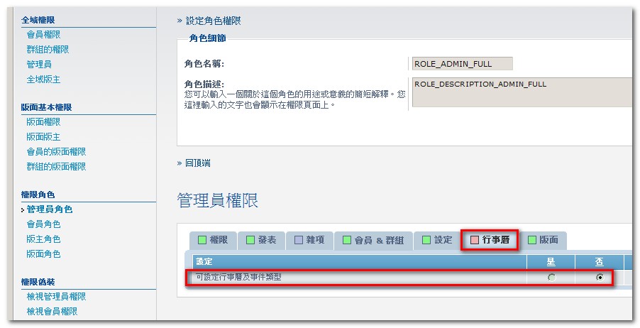

調整三個地方貼圖如下:(擷圖是進到您的後台所見到的情形)
  1. ACP > 權限 > 權限角色 > 管理員角色 > 完全管理:否 -> 是
  2. ACP > 權限 > 權限角色 > 會員角色 > 所有的功能:否 -> 是
  3. ACP > 權限 > 權限角色 > 版主角色 > 完全版主:否 -> 是
