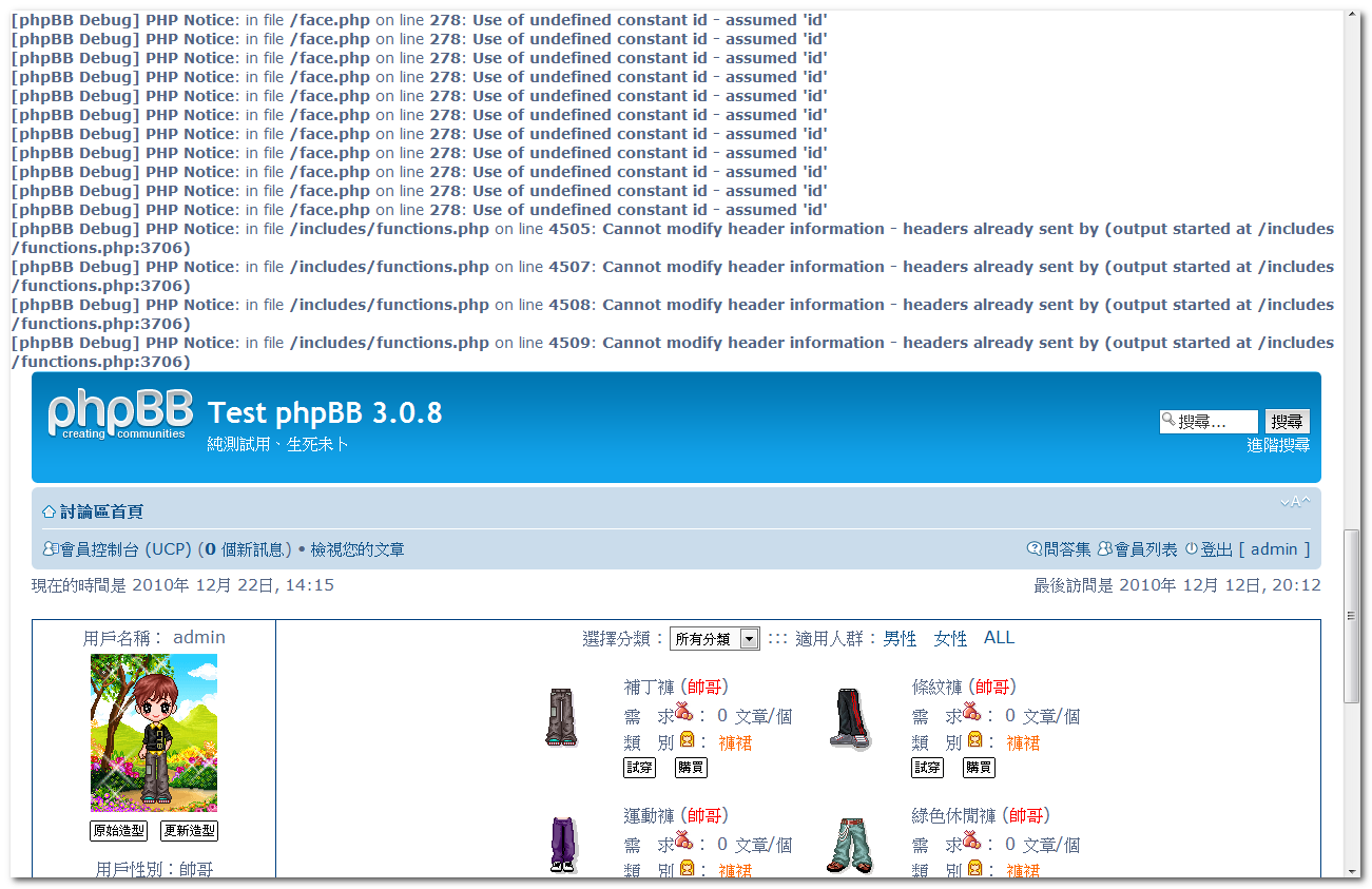

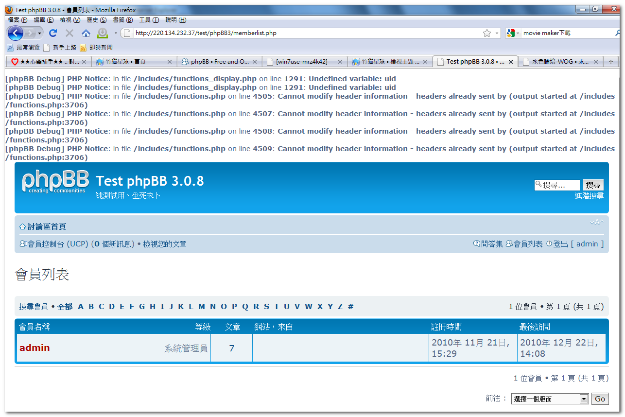

1.啟用虛擬形象後,頁頂出現錯誤碼:
  • UCP -> 編輯頭像
  • 會員列表
  • 文章
  • 形象中心(分五張擷圖)
目前是下載您之前編輯第 2 次的版本,
我會再抽空下載您編輯第 4 次的版本。
2. 另外,發現網站伺服器會停用;不過,不能確定與此外掛有關。
3. 建議您在頁頂,或是在 UCP,增加可以到「形象中心」的連結。
Re: [討論] Face for phpBB3 (虛擬形象)
發表於 : 2010-12-22 20:10
由 ETERNAL
安裝說明漏了這段
open
/includes/functions_display.php
find
function get_user_avatar($avatar, $avatar_type, $avatar_width, $avatar_height, $alt = 'USER_AVATAR', $ignore_config = false)
replace
function get_user_avatar($avatar, $avatar_type, $avatar_width, $avatar_height, $alt = 'USER_AVATAR', $ignore_config = false,$uid=0)
修改一個bug
open
viewtopic.php
find
		if ($poster_sex_list[$v] == "m")
			$tempequip = '0-0-0-0-0-0-0-0-init-init-0-init-0-init-init-0-0-0-init-0-0-0-0-0-0-0';  //男性的初始值
before add
我這邊的環境沒辦法顯示php的NOTICE
重裝php以及修改php.ini多次,仍然沒辦法
對於部分的NOTICE錯誤提示無能為力
發表於 : 2010-12-23 09:59
由 心靈捕手
ETERNAL 寫:安裝說明漏了這段
open
修改一個bug
open
viewtopic.php
經過這個修改後,目前我的測試論壇:
  1. 在「UCP -> 編輯頭像」頁頂已正常。
  2. 在「會員列表」頁頂已正常。
  3. 在「文章」之虛擬形象已正常顯示,但是頁頂仍有錯誤訊息。
    參考連結:http://220.134.232.37/test/phpBB3/viewtopic.php?f=2&t=3
  4. 在「形象中心」頁頂仍有錯誤訊息。
    參考連結:http://220.134.232.37/test/phpBB3/face.php
ETERNAL 寫: 我這邊的環境沒辦法顯示php的NOTICE
對於部分的NOTICE錯誤提示無能為力
建議您試試以下作法:
  • --開啟--
    config.php
  • --找到--
    // @define('DEBUG', true);
  • --取代成--
  • --儲存與關閉--
