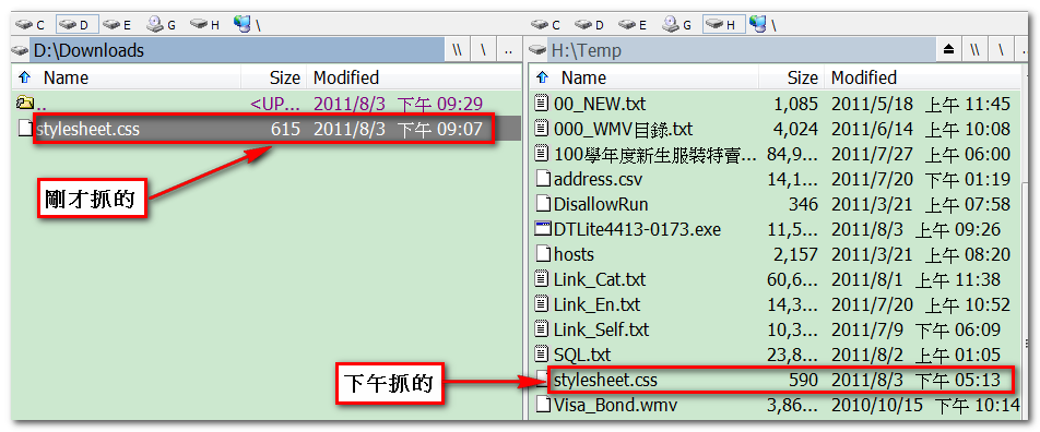

基本上,外掛要套用在其他的風格上,必須注意以下幾個步驟:
  1. 上傳所需的附加檔案,包含樣板、樣式檔、圖檔等。
  2. 修改所需的風格檔案,包含樣板、樣式檔、圖檔等。
  3. 重新整理新套用風格,包含樣板、主題、圖檔組等。
下午您提問時,我有抓您的 stylesheet.css 查看,裡頭並無「@import url("menu.css");」。它應該是經過 mdtom 回覆後,您才添加的。 :-|
