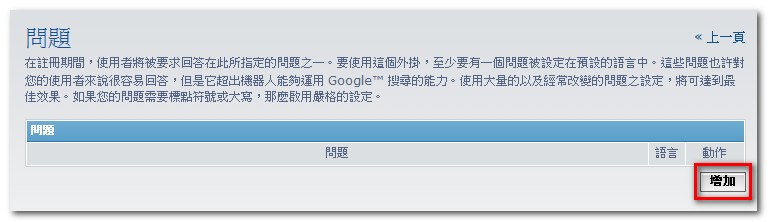

設定「CAPTCHA 問答集」模組:
  1. ACP > 一般 > CAPTCHA 模組設定 > 有用的外掛 > CAPTCHA 問答集 > 設定
  2. 增加 > 問題與答案(如下)
    問題一
    問題二
    問題三(不只一個答案有效)
  3. 回上一頁 > CAPTCHA 問答集 > 送出
