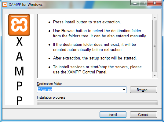

您將看到這個視窗:
選擇您想要安裝 XAMPP 的位置。通常,「C:\xampp」是適當的以及建議的。
接下來,點「Install」開始安裝。
