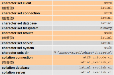

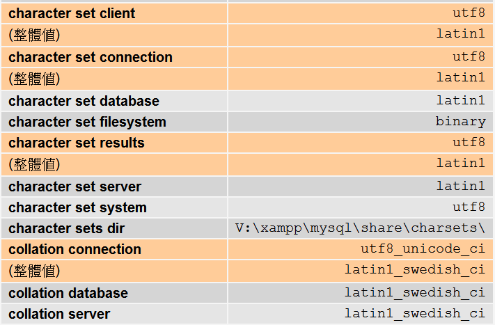

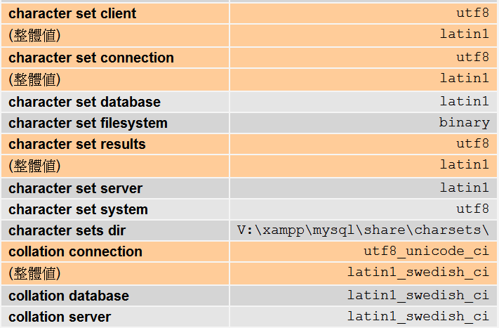

以下附上"資訊"中的內容:
小弟爬文時有看到說在my.ini中的[mysqld]、[client]下都加入default-character-set = utf8,但還是不行;
另外,小弟有看到修改DB.php,但是必須在安裝資料庫時進行,有沒有其他方法?
簡而言之,前台對、後台不對,不然就是後台對、前台不對,可是我都設成utf8_unicode_ci了啊!

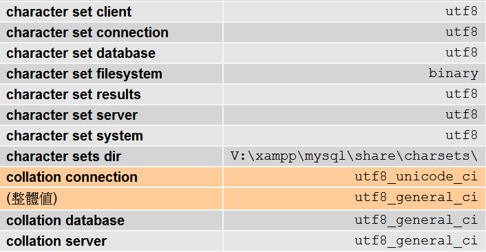

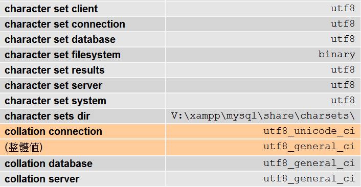

上圖中仍可見到許多latin,是不是因此錯誤?或是說是因哪一個latin造成錯誤?
若是修改my.ini,可以明顯發現:character set client、character set connection、character set results下的(整體值)都不見了,而後面的值也多有修改:
可是有些卻改成了utf8_general_ci,而小弟希望改成utf8_unicode_ci。[/b]

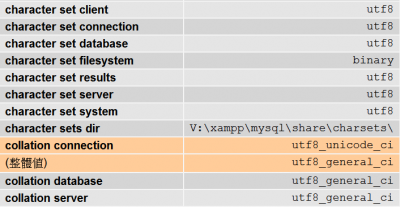

其實上面檔案小弟什麼也沒動,都是預設值。
其實後來問題已解決,只是敝人仍想知道為什麼,以及每行敘述的功用。
小弟後來在以下區段加入了以下敘述:
[client]
set-variable = character_set_client=utf8
set-variable = character_set_results=utf8
default-character-set=utf8
[mysqld]
character-set-server=utf8
collation-server=utf8_unicode_ci
#set-variable = character_set_database=utf8
#set-variable = collation_database=utf8_unicode_ci
character-set-filesystem=utf8
init_connect="SET NAMES utf8"
[mysql]
set-variable = character_set_connection=utf8
set-variable = collation_connection=utf8_unicode_ci
就可以正常了。
