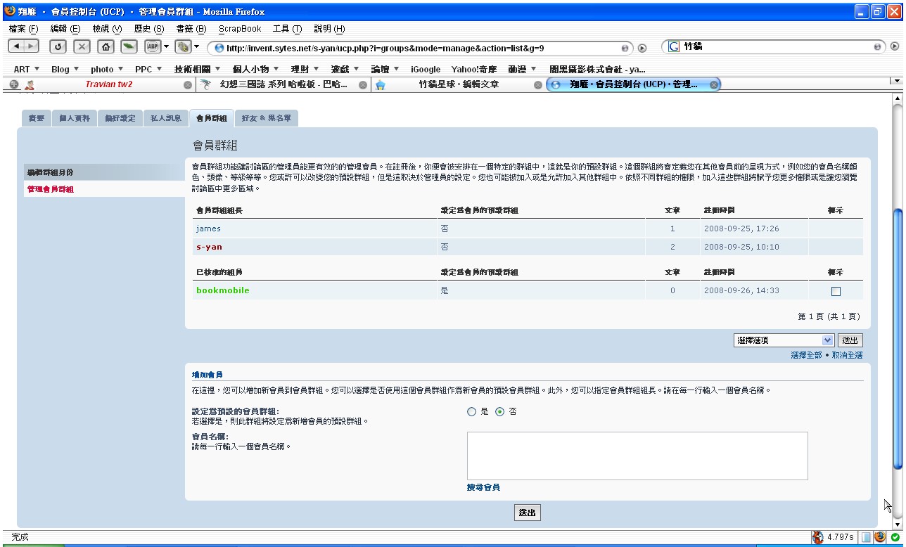

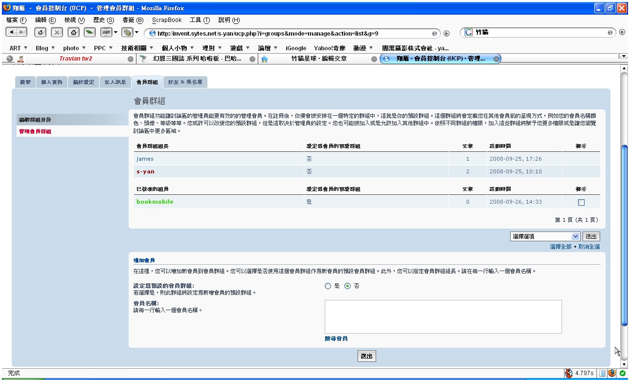

請問有辦法讓 群組組長 不能 更改預設會員群組嗎?
我希望只有管理員在後台能更動就好,
我已經把會員角色所有的「可以更改預設會員群組」改成「否」了,
但是組長從UCP還是可以設定會員的預設群組啊= ="
補充說明:
在UCP的管理會員群組中,會出現「設定為預設的會員群組:」的選項。
此使用者為「james」,
其群組為「註冊會員」、「版主群(一般群組)-群組組長」,
在權限->個人資料->可以更改預設會員群組:從不
剛才有朋友在他的論壇測試的結果,
好像只能更改程式碼把他拿掉= ="
抱歉再補:
其組長是「版主群」的組長。
我已經建兩組測試帳號,
可以上來測試一下。
帳號1(組長):test1
密碼1(組長):test1test1
帳號2:test2
密碼2:test2test2
補圖如附檔。

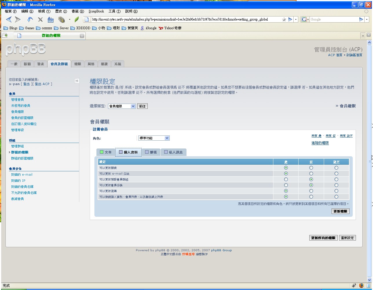

Re: [問題] 預設會員群組

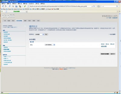

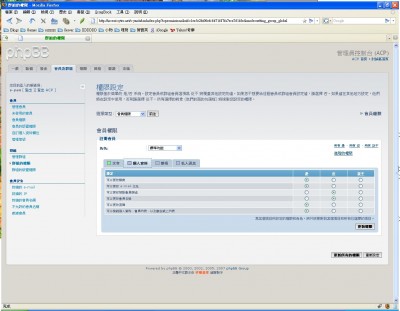

抱歉~已經把格式補上了。

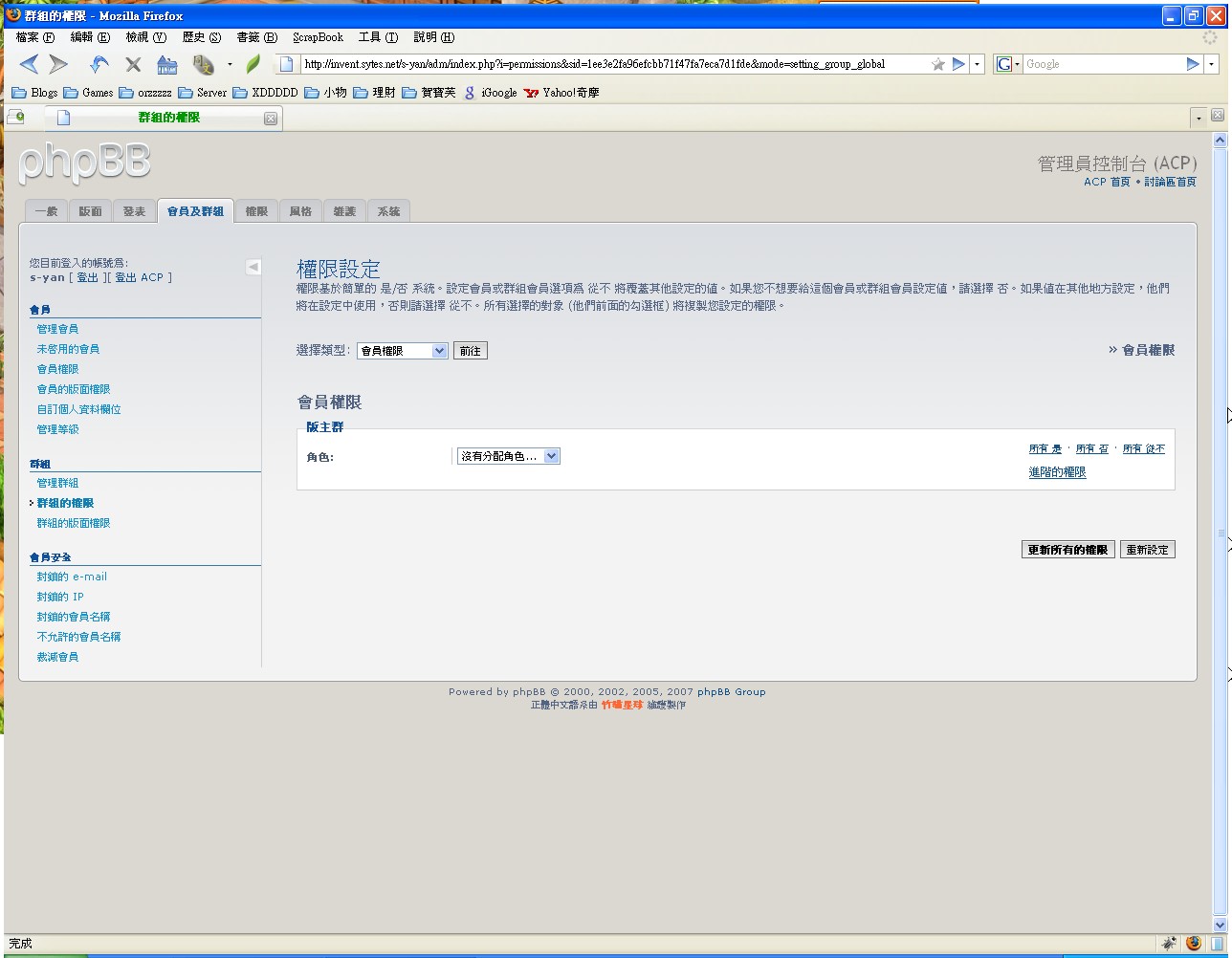

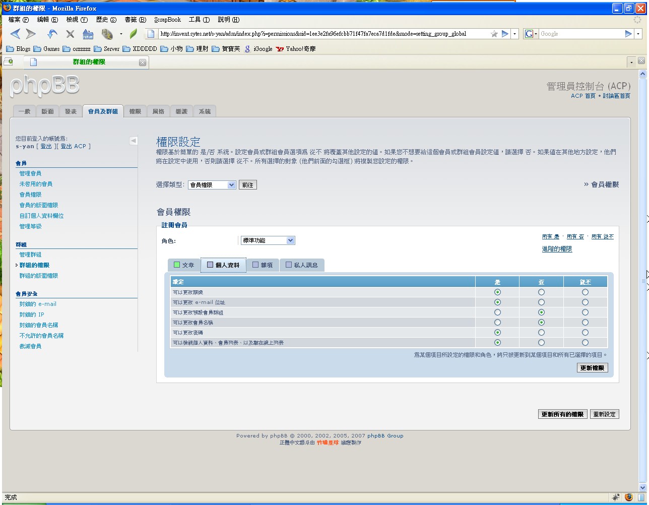

我已經從「會員與群組->群組的權限」,
把所有預設群組的會員角色中「可以更改預設會員群組」調成否了。
還是會這樣說= ="
另外從「權限->會員角色」,
已經把「所有的功能 」中的「可以更改預設會員群組」調成否了。
我已經從「會員與群組->群組的權限」,
還是會這樣說= ="
另外從「權限->會員角色」,

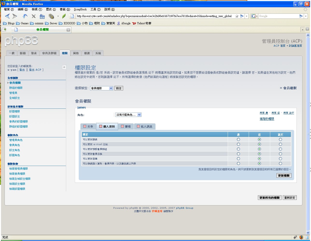

以我目前在 3.0.2 版的測試發現:神豬 寫:抱歉~已經把格式補上了。
我已經從「會員與群組->群組的權限」,
還是會這樣說= ="
另外從「權限->會員角色」,
除非您有另外自行分配 (指定) 會員角色, 否則預設下, 會員 (含群組組長) 是無法更改預設會員群組的.
貼圖 (補充說明) 會員及群組權限設定情形.

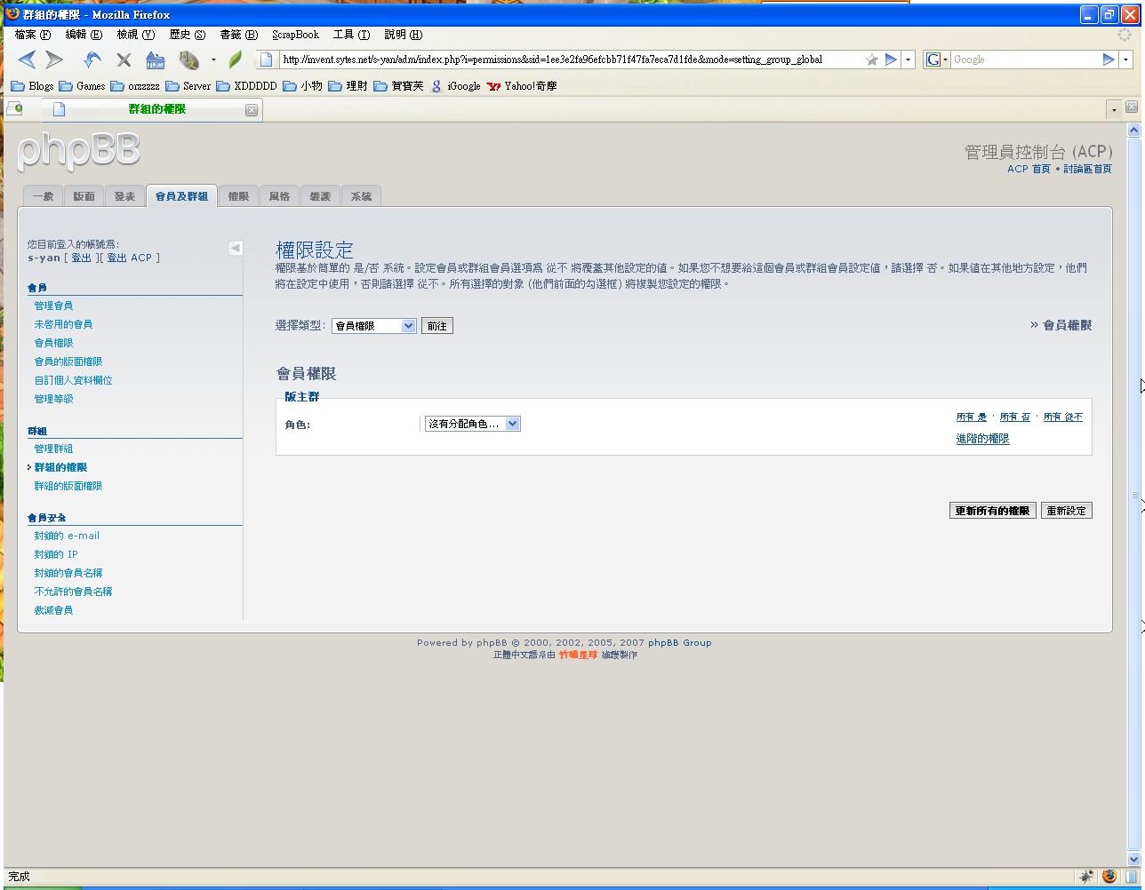

建議您:神豬 寫:已經補充說明於第一篇了。
請過目.....m(_ _)m
1. 補充說明, 您指的是哪個群組的組長?
2. 貼圖 (補充說明) 其在 ACP 的會員及群組權限設定情形.

依我的測試:神豬 寫:那會不會是我那裡沒設定好?
我實在找不到還有那裡可能的設定了>"<
資料我在第一篇補上了,
另外開了個帳號供測試,
test1是組長,test2可以拿來加。
test1, test2 都無法更改預設會員群組.
您的意思是?
1. 有個會員是 james
2. 他是版主群的組長
3. 他可更改預設群組
試試將 james 的會員權限中的 '可以更改會員預設群組' 由 '從不' 更新設定為 '否'.

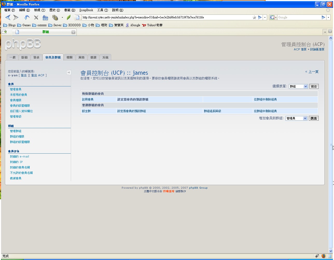

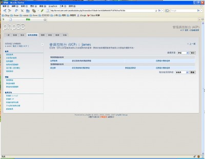

詳細來說,
test1是「測試群組」的組長。
他在「管理群組會員 (UCP)」時,
可以將test2(即任何會員)的預設群組變成「測試群組」,
但是他 '不能' 將test2的預設群組變成測試群組「以外」的群組。

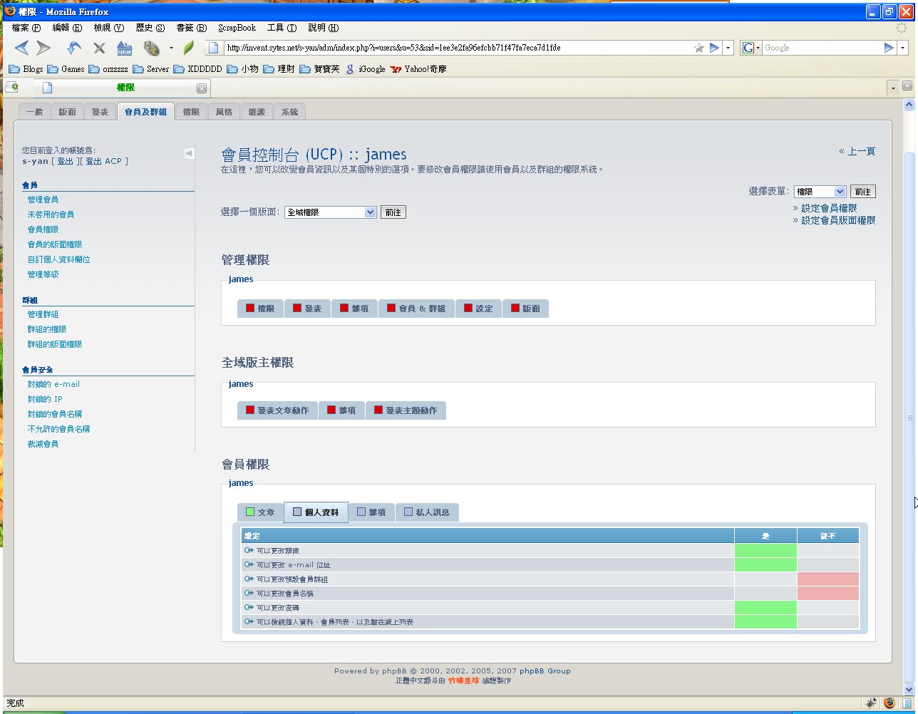

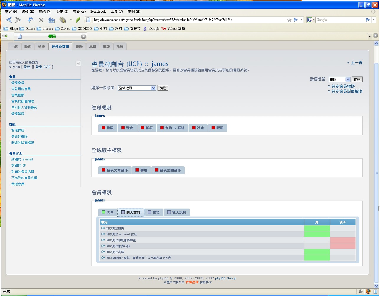

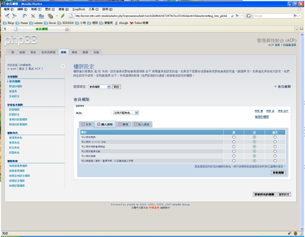

james 的「會員權限」在 權限設定 中 '可以更改會員預設群組' 是 '否',
但是在「管理會員」中瀏覽 '權限' 情況時,只有「是」跟「從不」兩欄...他是顯示在「從不」(請見第一篇「ACP_james_權限.jpg」圖)

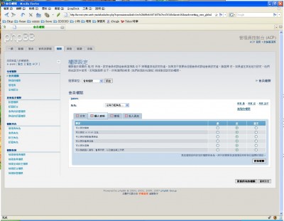

您對 test1 的描述一點也沒錯.神豬 寫:我剛才又試了一次test1的帳號。心靈捕手 寫:依我的測試:
您的意思是?
1. 有個會員是 james
2. 他是版主群的組長
3. 他可更改預設群組
詳細來說,
test1是「測試群組」的組長。
他在「管理群組會員 (UCP)」時,
也就是驗證我之前所言為真--
問題出在對 james 的權限設定.
貼圖補充說明
ACP > 權限 > 會員權限 > james > 會員權限 設定情形

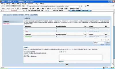

Re: [問題] 預設會員群組
跟補手大大確認一下:
test1 可以:
.在「增加群組組員(UCP)」時更改其會員的「預設群組」
.在「管理群組組員(UCP)」中,直接更改組員的「預設群組」(組長、自己除外)
test1 不能:
.在「個人資料」中,更改自己的預設群組
.在「其他地方」中,更改他人的預設群組
而我是希望test1上面的兩項「可以」也變成「不能」。
也就是說這個問題是在「管理群組組員」,並且會員「已經」或「正要加入」為此群組時才會發生。

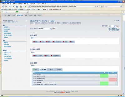

當然還是補上james的會員權限給補手大大過目一下。
test1 可以:
test1 不能:
.在「個人資料」中,更改自己的預設群組
.在「其他地方」中,更改他人的預設群組

我終於懂您的意思!神豬 寫:跟補手大大確認一下:
test1 可以:
test1 不能:
.在「個人資料」中,更改自己的預設群組
.在「其他地方」中,更改他人的預設群組
您所謂的 '可以', 應該算是群組組長的權限.
除非您將他降級, 或者做所謂的 '程式修改',
否則, 恐怕無法剝奪他應有的權利為 '不能'.
