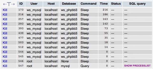

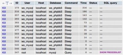

不曉得這位大大解決問題了沒? 如果還沒, 不妨到phpMyAdmin首頁裡面的"處理" (Processes)看看是否有一堆Sleep的指令。
有的話, 可考慮將php.ini中將mysql.allow_persistent設定給關閉, 這樣mysql就不會在那邊裝死了.

最近升級到獨立式主機,本來想說用apache模組就不會出事,結果主機穩定的跑了半個月以後也跑出了too many connections錯誤。
初步判定是這些Sleep指令在搞鬼,但問題是php.ini裡面mysql.allow_persistent已經off了,怎麼還會出事? 好吧... 不管了,只好在my.cnf裡面加入interactive-timeout=300強迫在300秒後關閉這些連線。
目前看起來Sleep指令少多了,超過300秒後便會自動被幹掉,遇到類似問題的大大可以試試看。
ps. 判斷是不是cgi的方式很簡單,看看apache的設定,如果有LoadModule php5_module modules/libphp5.so一類的就是apache模組,如果有Action application/x-httpd-php "/php/php-cgi"一類的就是cgi。
pps. mysqld塞太多連線數時可能會出現的症狀跟此主題敘述得很像,mysqld會佔掉一堆記憶體,佔用一堆cpu%,甚至有可能造成資料表損壞(而且還無法修復!),有此現象的要特別留意喔。
