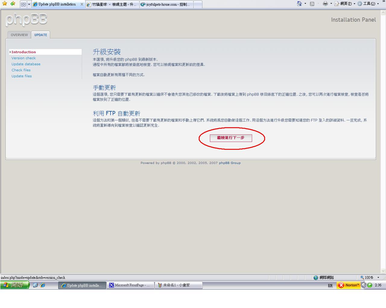

想請教各位朋友,我想將現有的phpBB3.0.0升級至3.0.1
已將檔案:
##docs/
##install/(所有資料夾)

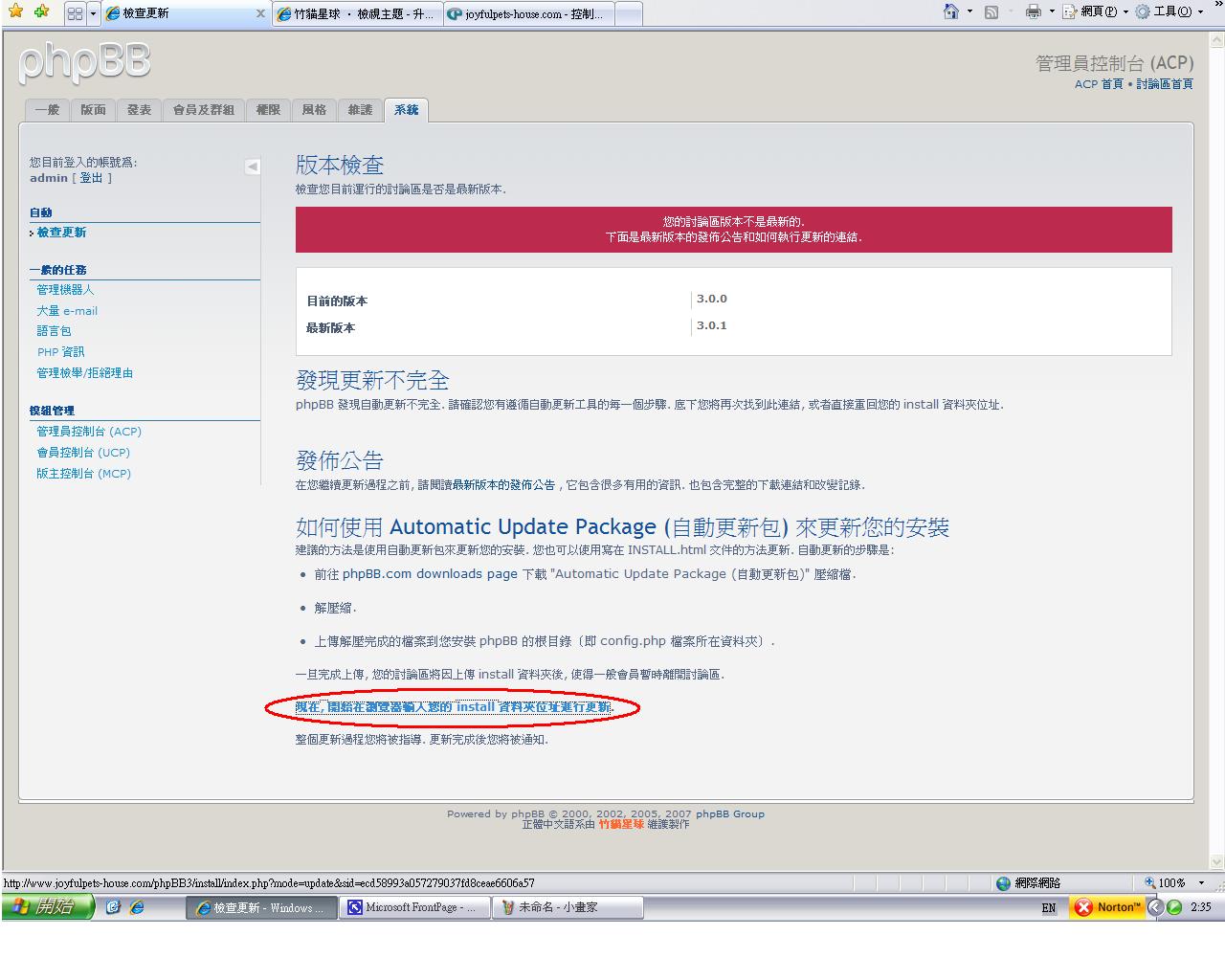

上傳至http://www.joyfulpets-house.com/phpBB3/根目錄,再開啟../phpBB3/install/update/index.php進行upgrade,亦試過於討論區ACP內的系統一欄按連結進行,每次進行到資料庫更新後(成功的),便出現錯誤的信訊,內容說我上傳的檔案不完整,請幫幫忙,我該怎樣做,謝謝各位!

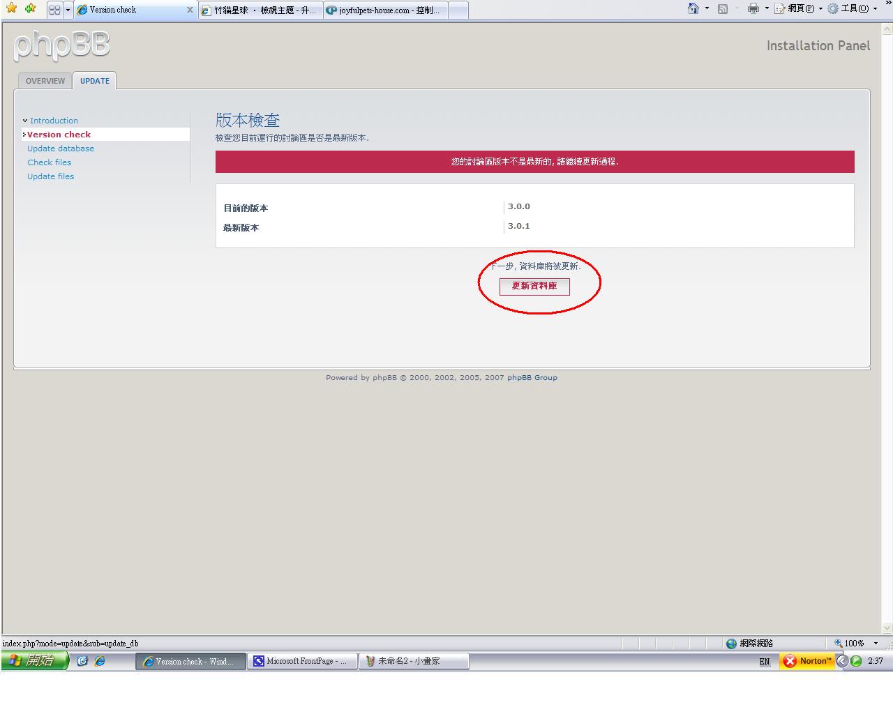

及後我將doc file覆蓋舊有的doc,上存在mydomain/phpBB3/doc/,然後將install file上存在mydomain/phpBB3/install/
然後我在管理員控制台(按照紅圈步驟進行)

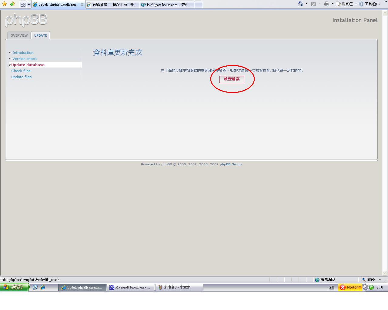

續上文:

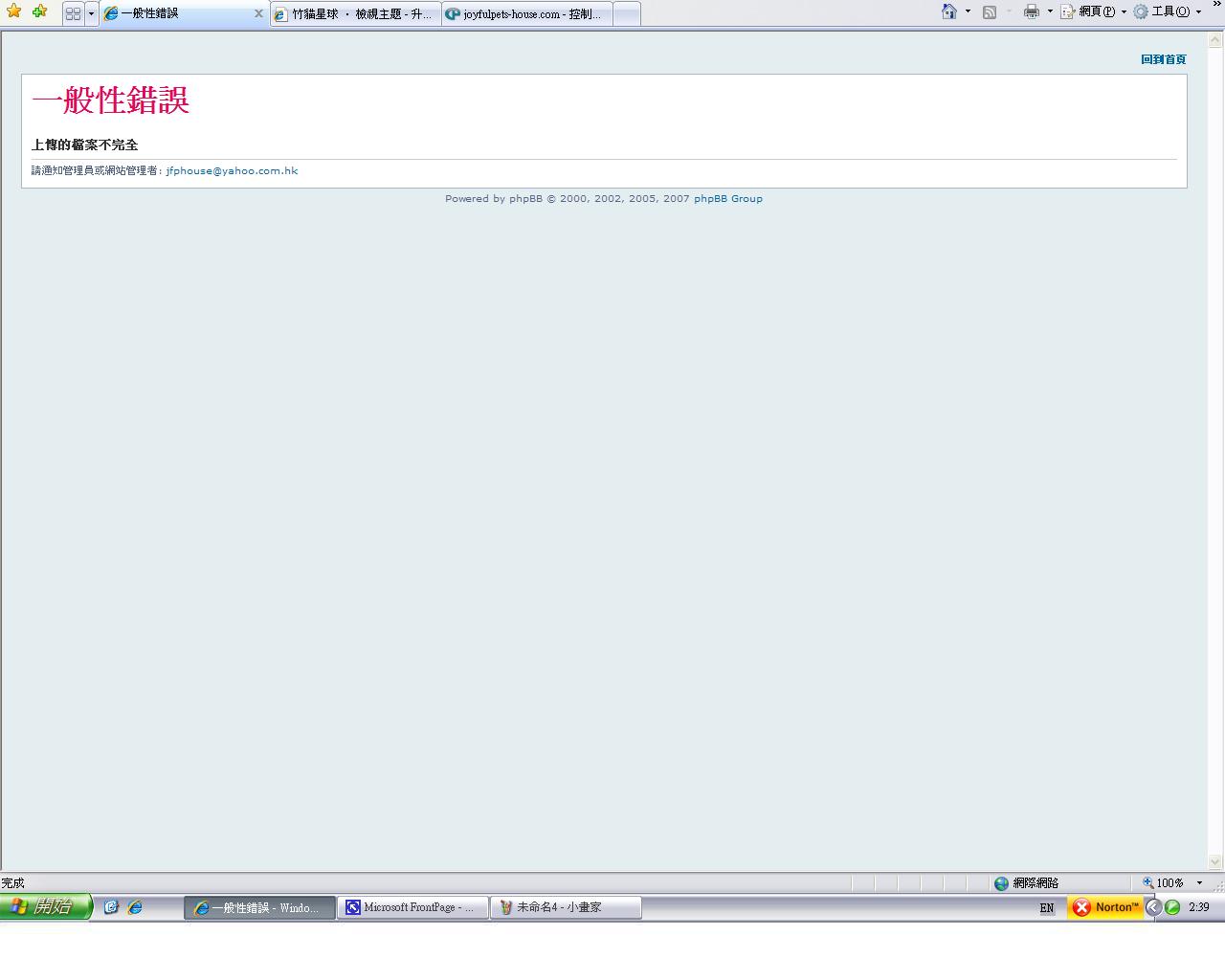

到最後便出現:
希望各位朋友及老師能幫助小弟,謝謝!
Re: phpbb3.0.0升級至3.0.1的問題
不太懂為何會出現 '檔案上傳不完整' 的訊息? :-?
目前, 您已經完成資料庫更新,
只要再將更新的檔案 (*.*) 直接覆蓋論壇的檔案即可.
COPY phpBB-3.0.0_to_3.0.1/install/update/new/*.* TO phpBB3/*.*
唯一要小心的是, 已經建立的外掛 (修改過的檔案) 是否有被覆蓋?
另外, 中文化語言檔得自行更新.
http://phpbb-tw.net/phpbb/viewtopic.php ... 22#p264422
