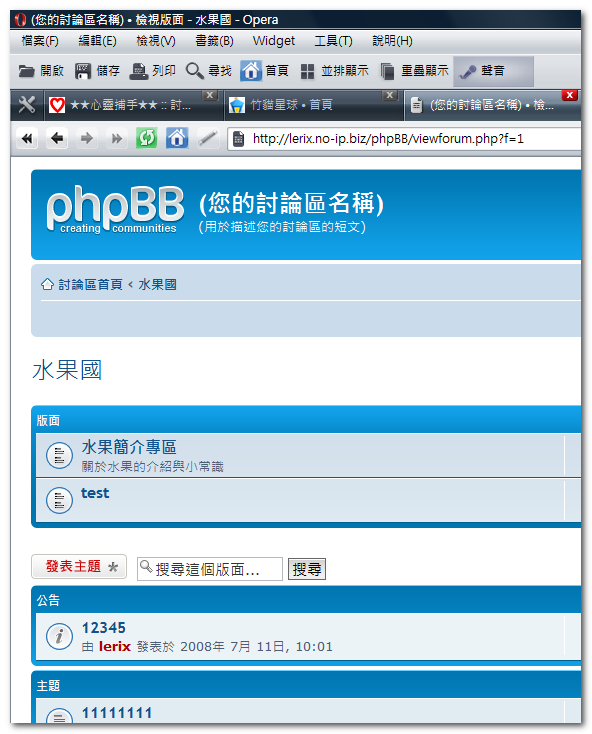

子版面似乎都是出現在公告的上面
如果想把子版面出現的位置調整到主題的區塊下面
請問應該怎麼做呢?

文章 由 lerix »
感謝前輩的指導
不過版面看起來好像怪怪的
如果不介意請移駕 http://lerix.no-ip.biz
在公告和主題上下都出現"?@"
請問要如何消除呢
再度麻煩了

您的修改沒問題;
不過, 您貼的檔案老舊 (應該是 3.0.0 或 3.0.1 版) 有許多錯誤.
以最新 3.0.2 版的 (viewforum_body.html) 覆蓋後, 重新修改一次;
清除論壇快取.

依我目前查看, 則是已經正常.
http://lerix.no-ip.biz/phpBB/viewforum.php?f=1
