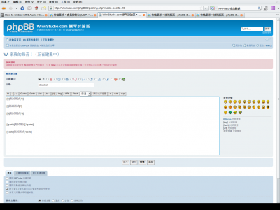

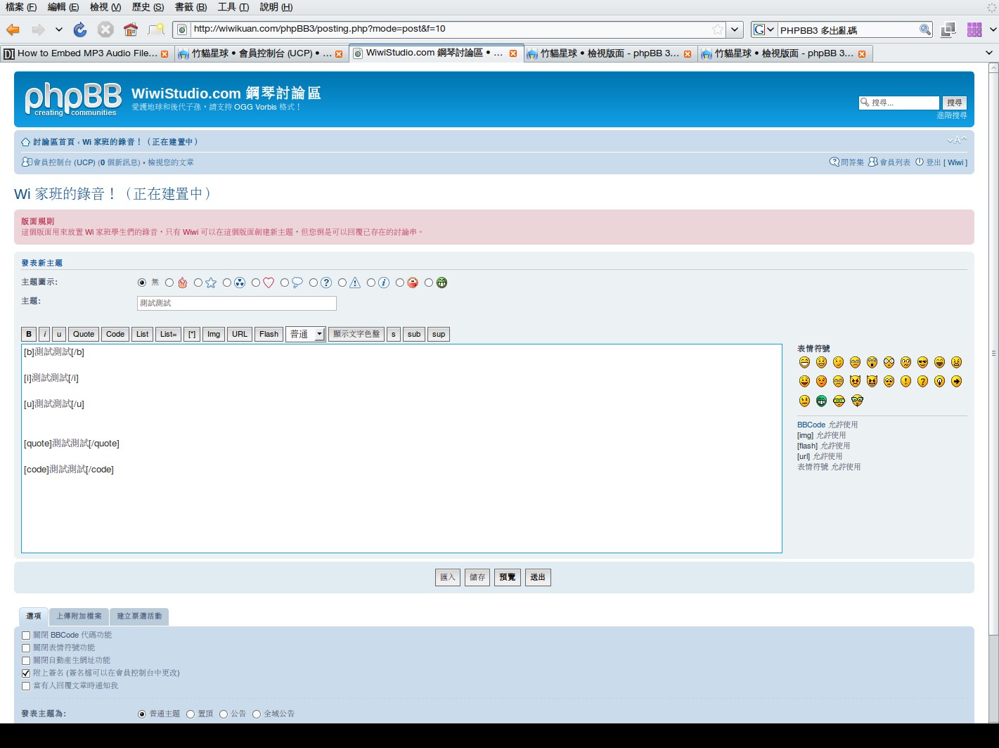

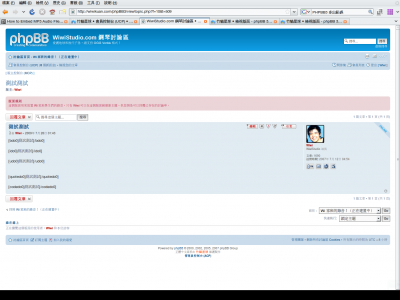

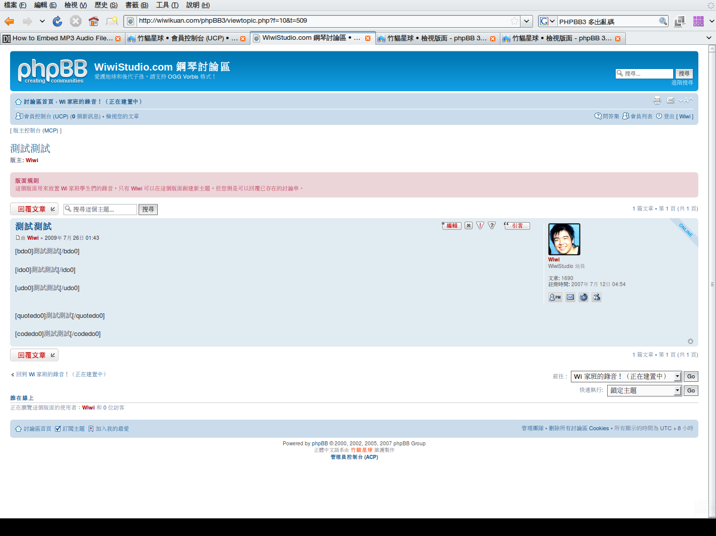

原本用的是 3.0rc3,今天剛剛更新到 3.0.5 版,使用上還算正常,但當我每次發表文章時,使用 BBCode 的部份都會跑出奇怪的字(三個字元,每次都不一樣,似乎是亂數產生),將文章發表之後再編輯,把奇怪的字消掉之後再次發表就正常了,附圖說明。
這是我發表文章時打的東西:
這是實際上出現的東西:

研究了好久,結果我自己把它解決了,原因是我新安裝的 3.0.5 版,跟舊版的 BBCode UID 長度不一樣,舊版的是 5 個字元,新版的是 8 個(所以多了三個字元跑到文章裡),我在 config.php 加了一行:
@define('BBCODE_UID_LEN', 5);
把它設定回 5 個字元長,問題就解決了,謝謝大家!
