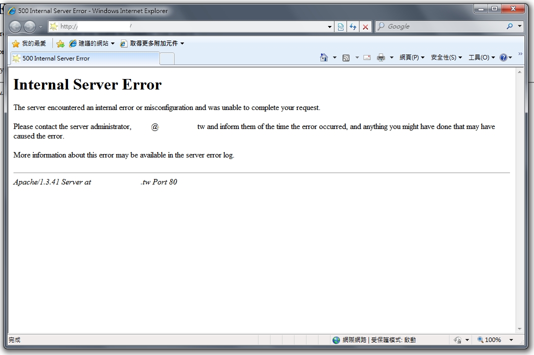

抱歉,我是修改根目錄下的.htaccess
修改後如附件。
錯誤訊息截圖如下:
部分私人訊息已移除,請見諒~
部分私人訊息已移除,請見諒~

Re: [請問] index.php跟index.htm的先後順序
GPLynn 寫:抱歉,我是修改根目錄下的.htaccess
修改後如附件。
錯誤訊息截圖如下:
檢視這個檔案,沒有問題。
我原以為您是修改網站伺服器(例如 Apache 的 httpd.conf)上頭設定,
才造成錯誤。因為它們修改的方法是不大相同的。
1. 回復「.htaccess」的內容。
2. 如果您有權限的話,那麼修改網站伺服器(例如 Apache 的 httpd.conf)上頭設定。

我是用這個方法的。
修改後的.htaccess在上一篇的回覆附件裡已經有附上了!請老師幫忙檢查看看。

上頭我已經有回覆:您的「.htaccess」修改沒問題。
檢視一下 .htaccess 的 chmod(讀取)權限是否設定為 755?
http://kb.siteground.com/article/intern ... r_500.html
http://phpbb-tw.net/phpbb/viewtopic.php?f=176&t=52249

我把.htaccess的權限改成755後,問題並沒有獲得改善。 :(

是的,問題就是不改.htaccess,論壇它會先讀index.php。但是我想要它先讀index.htm。
然而依照老師提供的方法去修改.htaccess後,論壇甚至會出現500 Internal server error,即使我將.htaccess的權限修改成755後,依然是只有500 Internal server error。
看來真的只有請學校網管人員幫忙。 :-(
