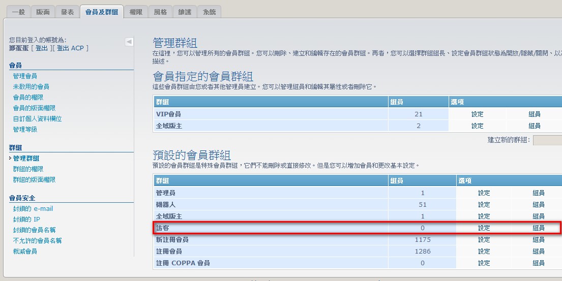

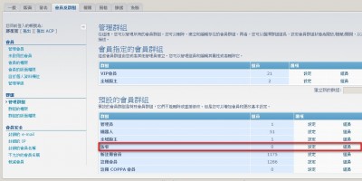

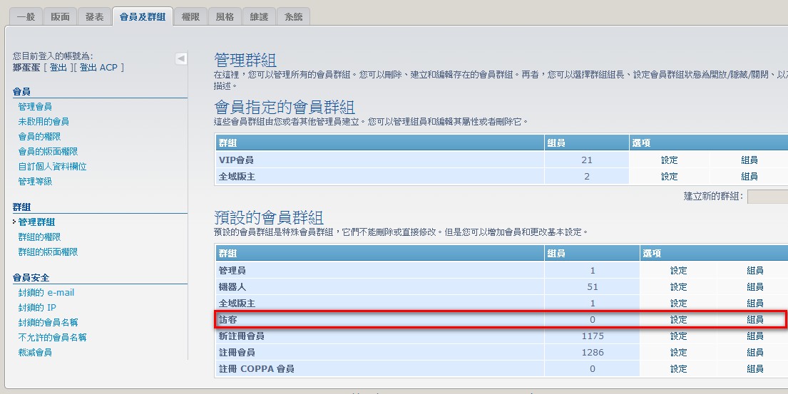

  • 最主要的問題是:
    預設的「訪客」群組中,沒有「Anonymous」這個會員(如下圖)。
    已經幫您新增。

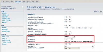

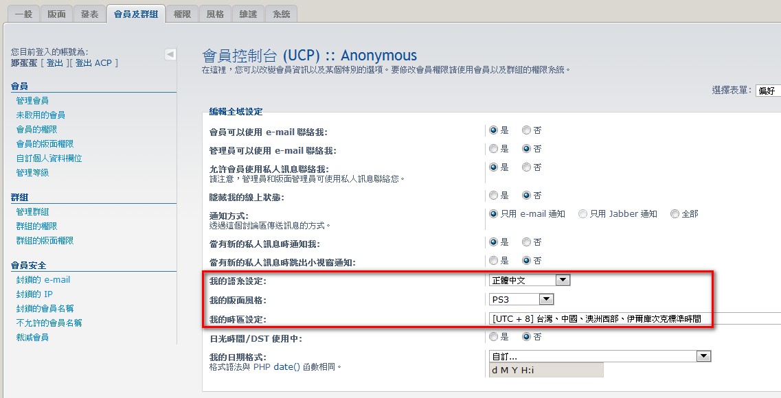

  • 次要的問題是:
    訪客使用的語言、風格、時區不同於您的論壇之設定
    已經幫您修改(如下圖)。
