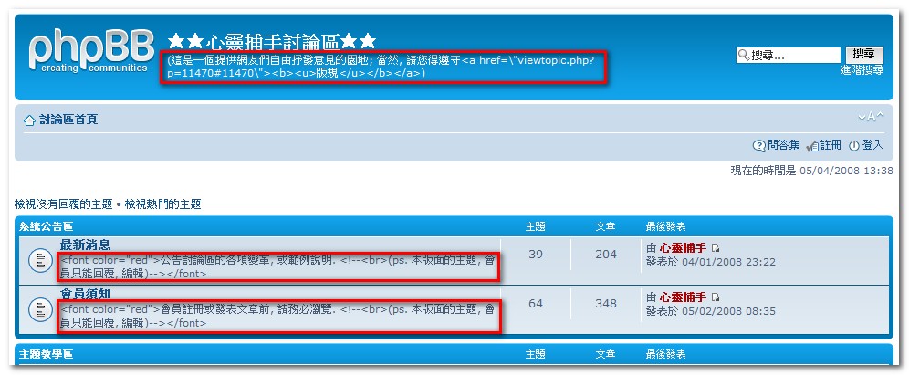

新版中, 依然延續舊版中的討論文章, 個人資料,...
尤其, 個人的財產, 也都有轉移過來, 只是尚無法使用;
可惜的是, 舊的外掛功能, 大半都已經不堪使用, 例如: 勳章, 相簿, 股市, 銀行, 水怪,...等.

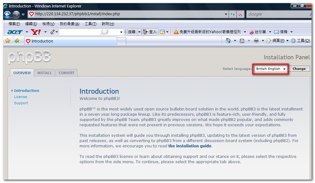

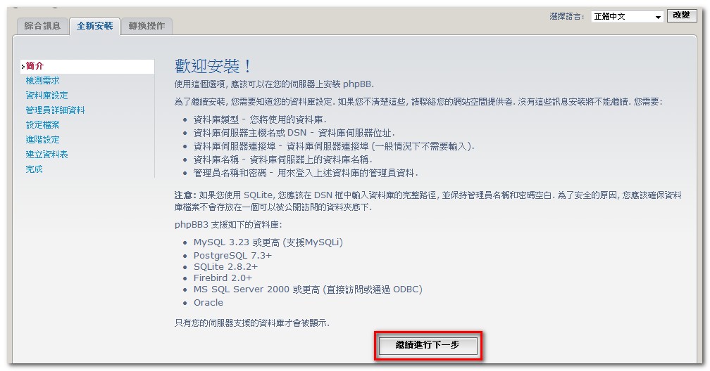

1. 下載 phpBB 3.0.1 完整包 安裝
2. 選擇 '正體中文'
3. 下一步

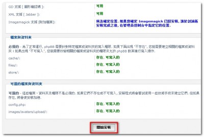

4. 檢視系統環境後, 若沒問題, 則 '開始安裝'
ps. 發現無法讀取 Imagemagick?

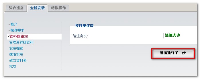

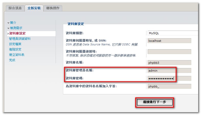

5. 資料庫設定
ps. 譯文 '資料庫密碼' 修改為 '資料庫管理員密碼' 較適宜
6. 下一步

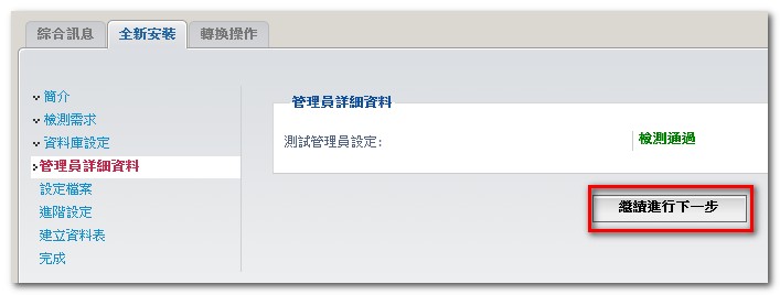

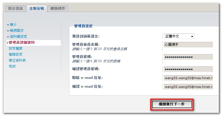

7. 論壇管理員設定
8. 下一步

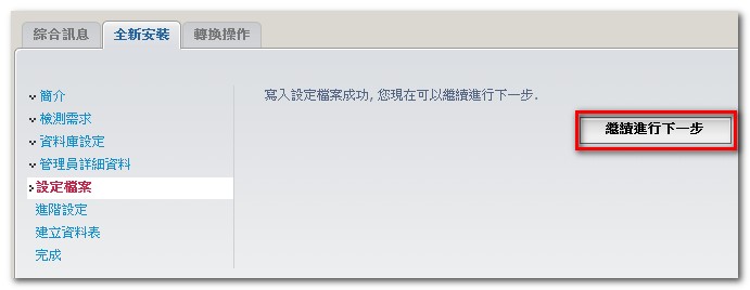

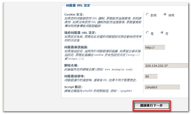

9. 寫入論壇設定檔

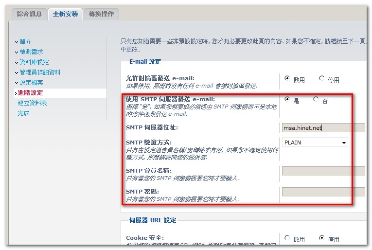

10. 進階設定 :: E-mail 設定
ps. 若啟用 e-mail, 卻不使用 SMTP, 則必須於 php.ini 另行指定 SMTP

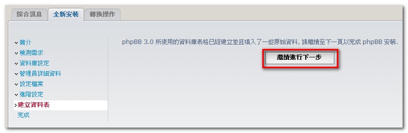

11. 建立資料表

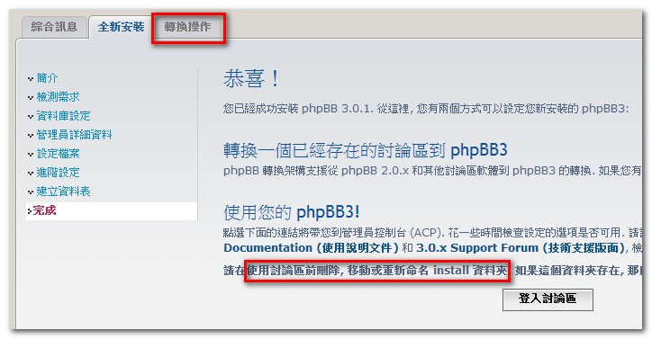

12. 安裝成功, 切換轉換操作
ps. 若無需轉換而要登入討論區, 記得移除 install 資料夾

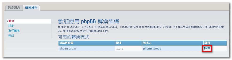

13. 點選 '轉換' 選項
ps. 進行轉換前, 若有其他資料想一併轉換, 則請參考此文先行處置

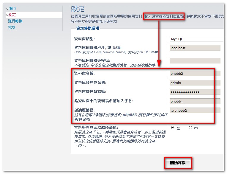

14. 輸入原討論區細節

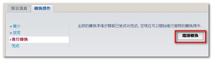

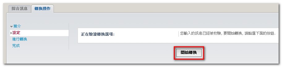

15. 開始轉換
16. 繼續轉換

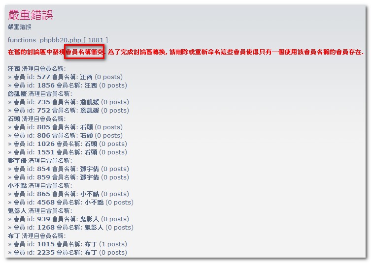

17. 發現 '會員名稱衝突'
ps. 進入 phpMyAdmin 除錯

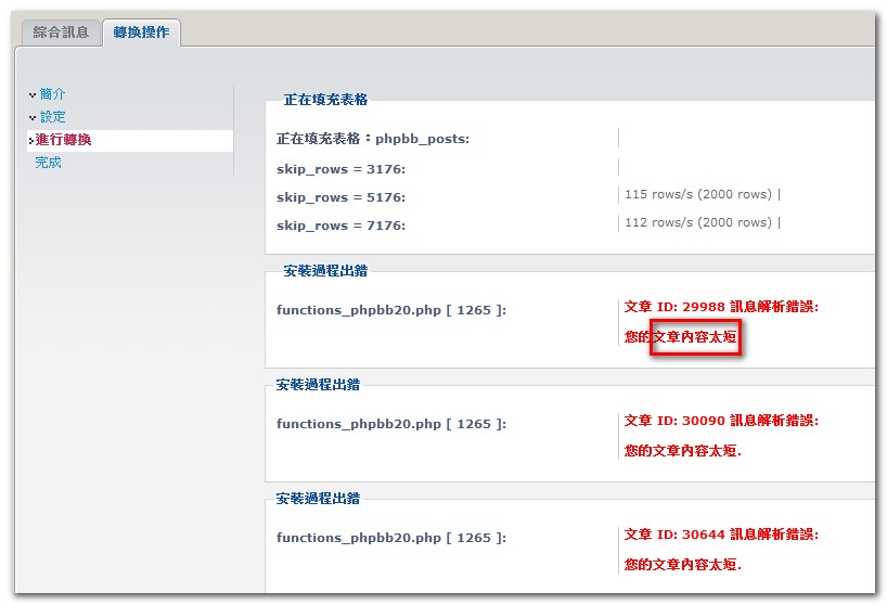

18. 正在填充資料表
ps. 訊息 '文章內容太短' 可以忽略

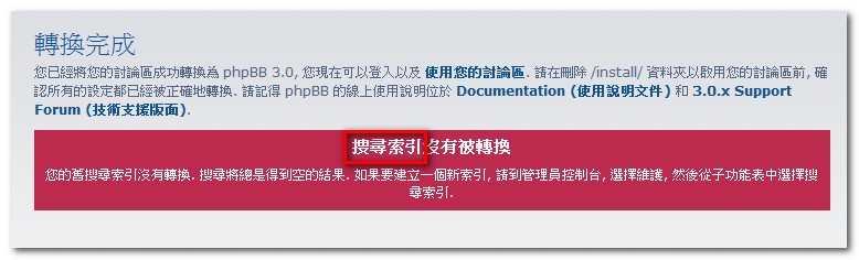

19. 轉換完成
ps. '搜尋索引' 尚未轉換, 必須稍後重新建立

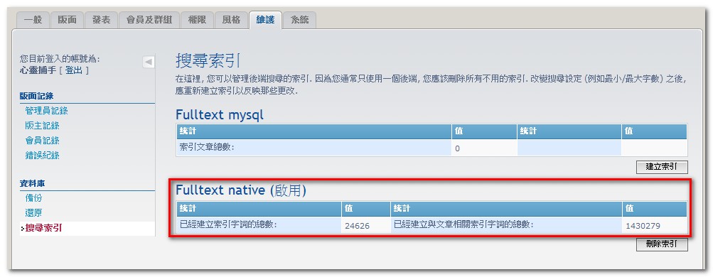

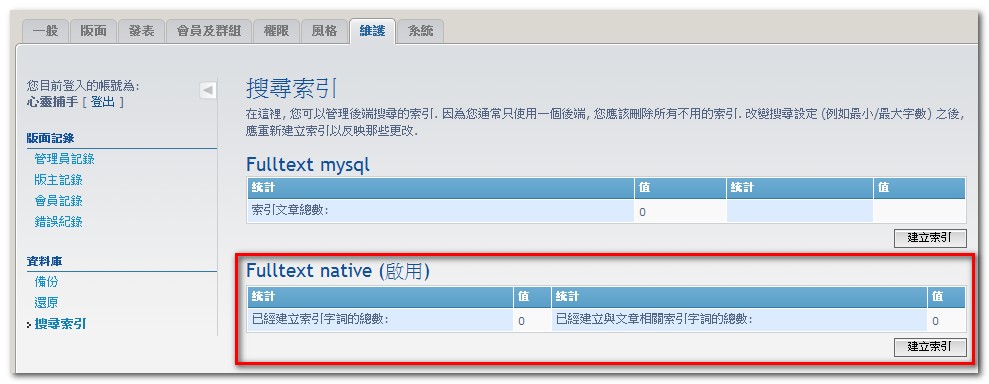

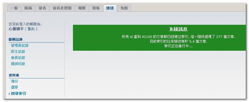

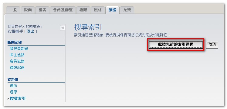

1. 建立 '搜尋索引'
ps. 開始進行前, 請先檢視, 修改 '搜尋設定'
http://phpbb-tw.net/phpbb/viewtopic.php?f=116&t=50665

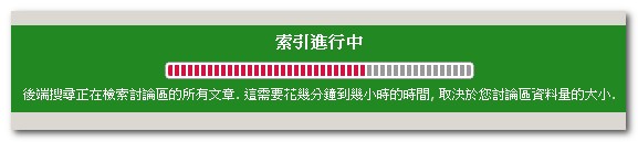

2. 索引進行中
3. 若發生網頁錯誤, 則不必理會;
可以重新進入 '搜尋索引', 繼續先前的索引過程
4. 系統訊息
5. 完成搜尋索引建立
ps. 呵! 呵! 我的經驗, 搜尋索引建立總共花了近 7 小時;
不過, 時間拉長或許和我將 '門檻' 設定為 0 有關

我們也遇到了步驟17. 發現 '會員名稱衝突(duplicate usernames)'的問題, 建議進入 phpMyAdmin 除錯,可否在這部分寫的詳細一點,我們很confused
Re: [分享] phpBB 討論區由 2.0.23 轉換為 3.0.1 成功經驗
mike0928 寫:我們也遇到了步驟17. 發現 '會員名稱衝突(duplicate usernames)'的問題, 建議進入 phpMyAdmin 除錯,可否在這部分寫的詳細一點,我們很confused

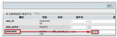

以 '會員名稱: 汪希' 名稱重複之除錯為例:
1. phpMyAdmin > 論壇資料庫 > phpbb_users 資料表 > 搜索 > username: 汪希
查詢結果, 應該會列出兩筆資料
user_id: 577
user_id: 1856
2. 編輯 (修改) 或刪除某一個重複的會員名稱.

嚴重錯誤
嚴重錯誤
functions_phpbb20.php [ 1881 ]
在舊的討論區中發現會員名稱衝突. 為了完成討論區轉換, 請刪除或重新命名這些會員使得只有一個使用該會員名稱的會員存在.
砎鍱睯緪膻 清理自會員名稱:
» 會員 id: 6531 會員名稱: 砎鍱睯緪膻 (0 posts)
» 會員 id: 6903 會員名稱: 砎鍱睯緪膻 (0 posts)
栦諙鳧鳺 黟澽 清理自會員名稱:
» 會員 id: 7055 會員名稱: 栦諙鳧鳺 黟澽 (0 posts)
» 會員 id: 7256 會員名稱: 栦諙鳧鳺 黟澽 (0 posts)
» 會員 id: 8371 會員名稱: 栦諙鳧鳺 黟澽 (0 posts)
thanks!!! :-(

1. 當然是進 phpbb2 資料庫去除錯.
2. 除錯 (貼圖) 說明, 以尋找 '會員名稱: KOEY' 為例
3. 直接以亂碼複製/貼上;
不行的話, 也可以用 '會員 id' 作為搜索的依據, 再一一刪除.
