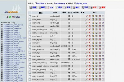

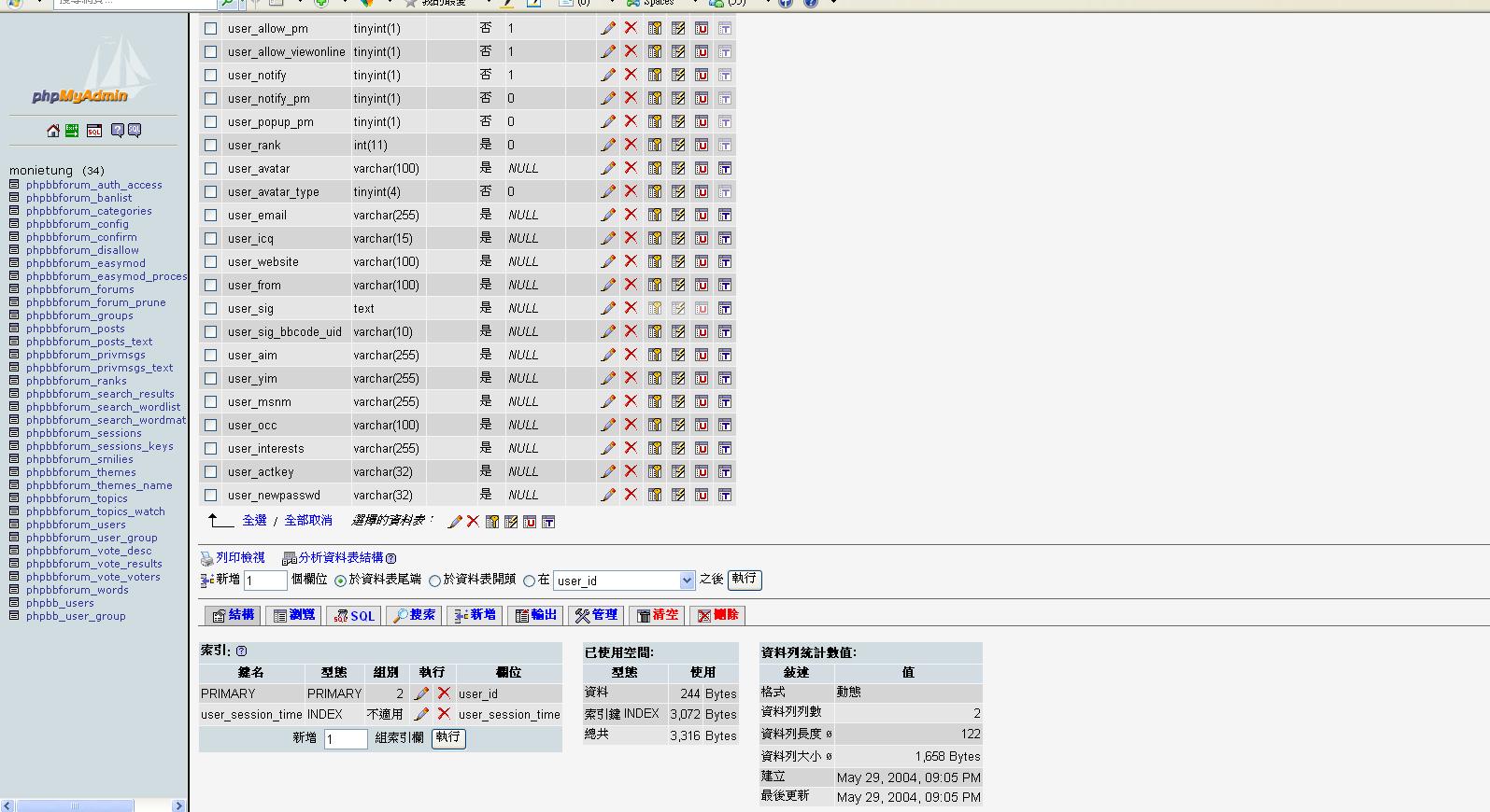

我仍然在這裡卡住了...
結構圖..是指這個嗎?
謝謝你!

Re: phpBB 2.0.19 轉換進行中有問題
文章 心靈捕手 » 2008-08-02 12:32
請您 (瀏覽) 確認一下--
您的論壇會員資料, 究竟是建立在以下哪個資料表?
phpbb_users
phpbbforum_users

喔... :-D ..謝謝你呀!!發現了是在phpbbforum_users裏...我del了那些會員了!! :-D :-D :-D
