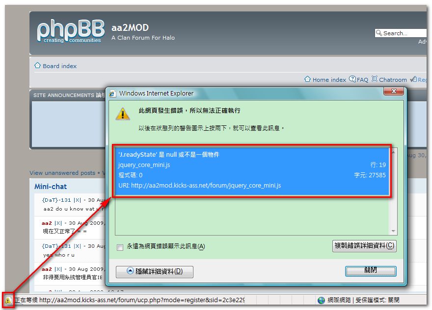

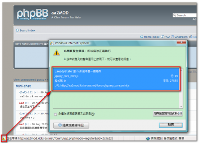

文章: 8538
Re: [問題...它已經自動解決了= =]mchat 迷你聊天室都會當掉
昨天, 我有過去測試了一下.
發現在 IE 左下角, 有錯誤訊息 (如下).
今天一早, 還是發現有此錯誤訊息 (如下).
目前, 則尚在觀察中.
提供兩點建議:
1. 直接安裝, 啟用 "prosilver_spacail edetion_1.0.3" 風格;
以免弄巧成拙--您現在論壇版面區塊的圓角, 不是出現 4 個白色三角形嗎?
2. 延長自動更新的時間--預設 10 秒, 恐怕會加重系統的負擔, 或是影響您的發言.
