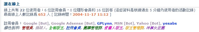

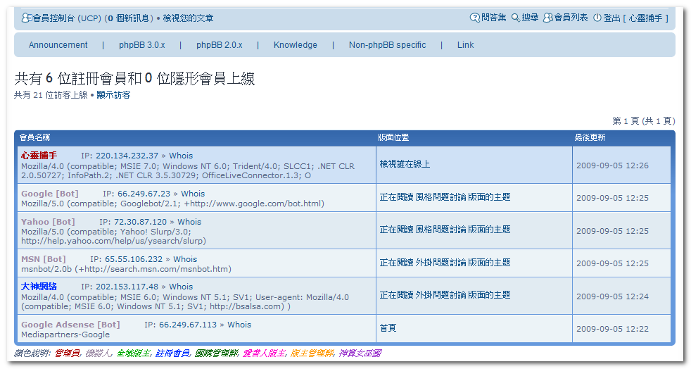

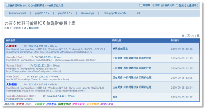

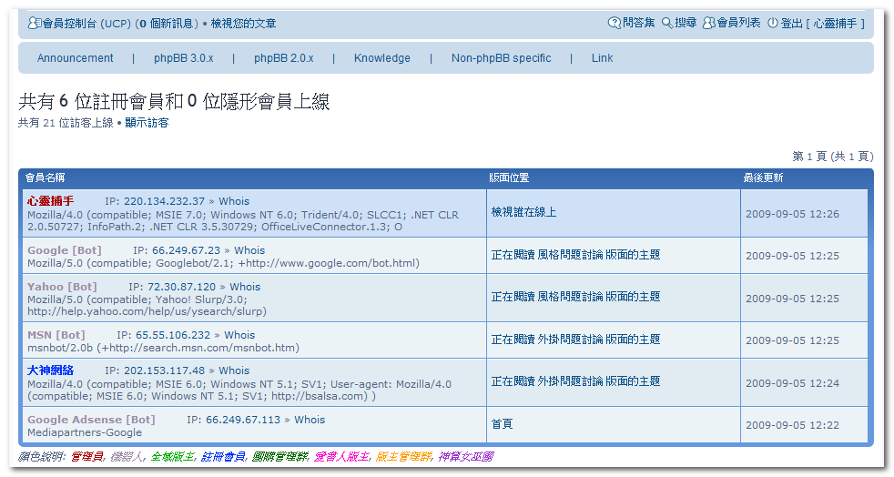

事有蹊翹?
難道, 目前您也沒有做 "登出" 竹貓的動作?
奇怪的是, 為何我在 "誰在線上" 列表, 看不到您的帳號呢?
照理說, 如果您登入時有勾選 "自動登入", 那麼即使您的瀏覽器沒有訪問竹貓,
在竹貓的 "誰在線上" 列表, 應該還是看得到您的帳號的.
所以說, 在竹貓的 "誰在線上" 列表看不到您的帳號, 只有一種情況--您已經 "登出" 竹貓.
GPLynn
文章: 184
註冊時間: 2009-02-08 02:11
Re: [問題] 最後訪問時間的異常
文章 由 GPLynn »

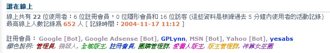

心靈捕手 寫: 事有蹊翹?
這個附加檔案 2009-09-05_122726.png 已經無效
嗯,在剛剛上一篇回覆送出之後,我是直接將這個分頁關掉,沒有另外做登出的動作。
感覺上系統會自動將太久沒有動作的帳號視做不在線上,至於時限多久我不曉得。
我猜大概是經由"這些資料是根據過去 5 分鐘內使用者的活動記錄"的設定來決定的吧!
所以從捕手老師的回覆時間來看,當時我肯定已經把竹貓的頁面關掉了,而且長達將近半個小時沒有動作了。
現在我是經由我的最愛的書籤直接連到竹貓的,當然系統也沒有叫我打什麼帳號密碼,而且也能正常顯示在線上。
另一方面,"最後訪問"的時間居然已經更新了。
而且是更新至我上一篇回覆送出後,關掉頁面的時間。我想系統應該是記錄我長時間沒有動作前的最後一個動作的時間吧!
原先我還以為時間間隔要1天。看來是不需要1天的時間了!大概關掉頁面約4個小時後再登入它就會更新了(或許更短)。
基本上,我覺得這才是論壇該有的正常反應與結果,那樣子才能最正確的反應出"最後訪問"的時間,而不是"最後登入"的時間。

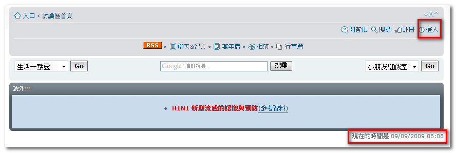

Re: [問題] 最後訪問時間的異常
心靈捕手 寫: 查詢 (includes/session.php) 原始代碼, 的確有寫入更新 session_last_visit 的語法;
而與您看法最大的分歧點是:
  • 我以為
    您此次拜訪竹貓 "登入" 的時間 (session_time), 自然也就成為您下次拜訪竹貓時的 (首頁) "最後訪問" 的時間 (session_last_visit).
  • 您以為
    您此次離開竹貓 (長時間沒有動作前的最後一個動作) "登出" 的時間 (session_time), 自然也就成為您下次拜訪竹貓時的 (首頁) "最後訪問" 的時間 (session_last_visit).
因為我習慣在離開 竹貓 時, 都會親自點選 "登出", 下次拜訪時, 再重新點選 "登入",
所以我才會一直以為 '這次 (首頁) "最後訪問" 的時間是我上次 "登入" 的時間'.
這個部分我會再做觀察--寫完這篇文章, 送出後, 立即登出--下次訪問竹貓時的 "最後訪問" 的時間, 是否為送出此篇文章的時間.

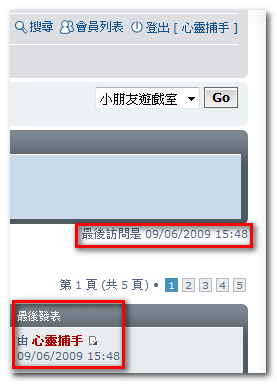

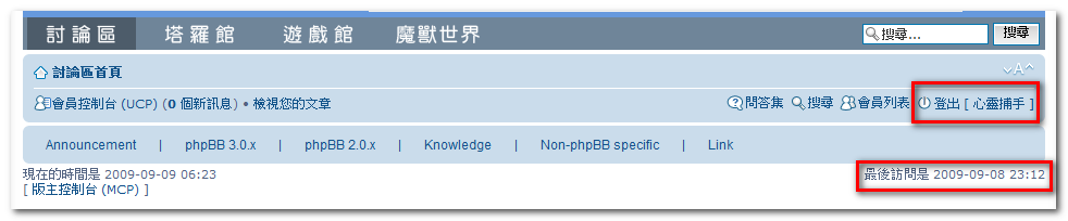

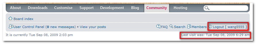

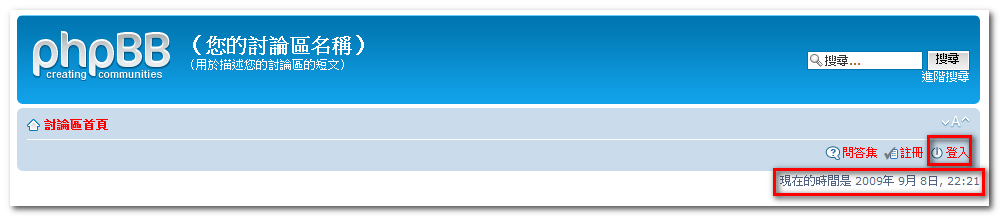

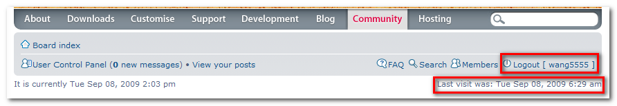

這次登入竹貓, 首頁的最後訪問時間 (如下圖):
看來我得做些修正:
首頁的最後訪問是:
這個時間主要是記錄您上回離開論壇 (長時間沒有動作前的最後一個動作) "登出" 的時間 (session_time).
1. 引言中, 我以為: 您此次拜訪竹貓 "登入" 的時間 (session_time),...
session_time 應該修正為 session_start
2. includes/session.php 更新最後訪問時間的機制參考:
				// Only update session DB a minute or so after last update or if page changes
				if ($this->time_now - $this->data['session_time'] > 60 || ($this->update_session_page && $this->data['session_page'] != $this->page['page']))
					$this->data['session_time'] = $this->data['session_last_visit'] = $this->time_now;
					$sql_ary = array('session_time' => $this->time_now, 'session_last_visit' => $this->time_now, 'session_admin' => 0);
					if ($this->update_session_page)
						$sql_ary['session_page'] = substr($this->page['page'], 0, 199);
						$sql_ary['session_forum_id'] = $this->page['forum'];
					$sql = 'UPDATE ' . SESSIONS_TABLE . ' SET ' . $db->sql_build_array('UPDATE', $sql_ary) . "
						WHERE session_id = '" . $db->sql_escape($this->session_id) . "'";
					$db->sql_query($sql);
					// Update the last visit time
					$sql = 'UPDATE ' . USERS_TABLE . '
						SET user_lastvisit = ' . (int) $this->data['session_time'] . '
						WHERE user_id = ' . (int) $this->data['user_id'];

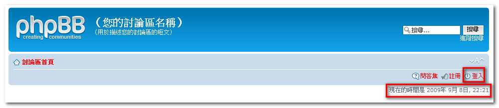

  4. 下次開啓頁面時,直接由書籤連結或網址列輸入網址。正常來說,頁面一打開即是"登入"的狀態,不需另外做輸入帳號密碼的動作。
  5. 可繼續重覆2跟3的動作,並觀察"最後訪問"的時間。發現系統並不會自動更新"最後訪問"的時間,直到你按了"登出[ID]"後再進行登入的動作,它才會更新時間。

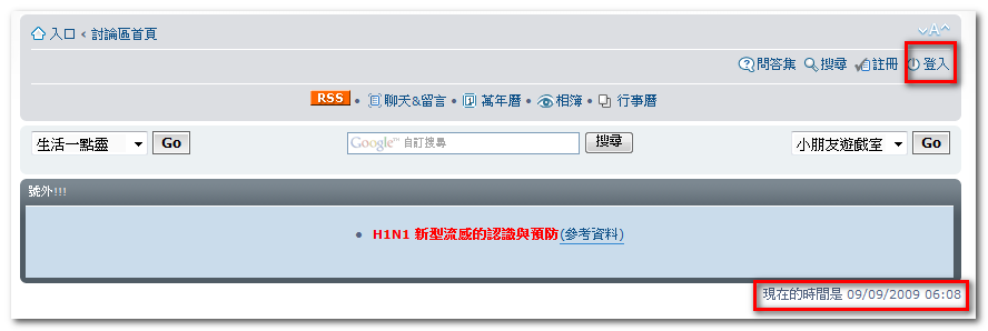

另外關於B論壇裡的第4點,它曾經有過些問題。通常只要你有開cookie且"自動登入關鍵值到期長度 (天數): 0天",正常來說應該是像A論壇一樣,除非曾經按過"登出[ID]",否則下次開啟論壇都應該會是在登入的狀態。那時則是關掉網頁一段時間後再開網頁,就會要求你輸入帳號密碼,至於觸發的時間間隔似乎不太一定。所幸捕手老師幫忙在官方論壇注意到問題的討論,經老師提供的修改方法修改後,已經能正常運作如A論壇般。相關討論連結如下:
http://phpbb-tw.net/phpbb/viewtopic.php?f=133&t=52612
依我的測試:
1. 測試論壇: 個人論壇, 個人測試論壇, 竹貓
2. 瀏覽器: IE8
3. 測試結果:
如果是登入論壇有勾選 "自動登入", 儲存論壇首頁為 "我的最愛",
那麼在離開論壇頁面 (未按 "登出") 約一分鐘後, "誰在線上" 的列表上的帳號便會消失.
此時, 若直接由我的最愛連結論壇, 不必做登入的動作, 便已經是誰在線上的列表會員.
但是, 所有測試的論壇, 其 "最後訪問" 的時間通通沒有更新, 依舊是頭一次登入論壇者.
今天晚上, 我暫不關機, 以便於明天一早, 繼續測試.
Re: [問題] 最後訪問時間的異常
心靈捕手 寫: 依我的測試:
2. 瀏覽器: IE8
3. 測試結果:
今天一早的測試結果:
  1. 個人論壇, 個人測試論壇: 雖然直接由我的最愛連結論壇, 但是沒有呈現已登入現象.
    個人測試論壇之時區, 仍保持預設: UTC.
  2. 竹貓及官方 (昨天晚上, 其實也有在那裏測試): 若直接由我的最愛連結論壇, 不必做登入的動作, 便已經是誰在線上的列表會員. 而且, 其 "最後訪問" 的時間, 通通已更新為上一次關閉論壇頁面的時間.
依測試結果所做推論:
造成上述兩種結果的差異原因, 恐怕是主機的作業系統或架站環境之不同所致, 與 phpBB 3.0.X 無關.
  1. 差異之一:
    當儲存論壇首頁為我的最愛時, 個人論壇以及個人測試論壇, 必須在網址列同時存入登入時的 sid,
    方可於消失在誰在線上列表時, 經由點選我的最愛而迅速回到論壇, 且成已登入狀態.
    竹貓及官方, 則可以在儲存我的最愛時, 不必存入登入時的 sid, 也會有上述功能.
  2. 差異之二:
    當長時間關閉論壇頁面之後 (也就是今天一早) 所得測試結果, 已如上述.
基本上, 我以為此 (最後訪問時間是否更新) 現象與入口外掛無關;
因為個人論壇有加裝此外掛, 而個人測試論壇則無, 然而其測試結果是相同的.
問題或許與論壇的設定有關;
又或許與主機的作業系統或架站環境有關.
當然, 這個測試, 還必須做長時間的觀察, 記錄, 比較後, 再下最後的定論.
