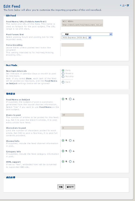

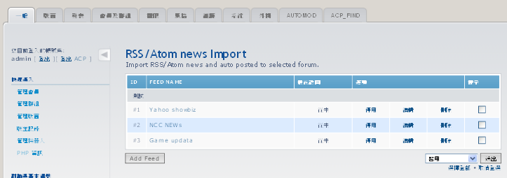

在ACP.我設的幾個RSS Feed.如下圖
其中的一個 news 設定.如下圖:

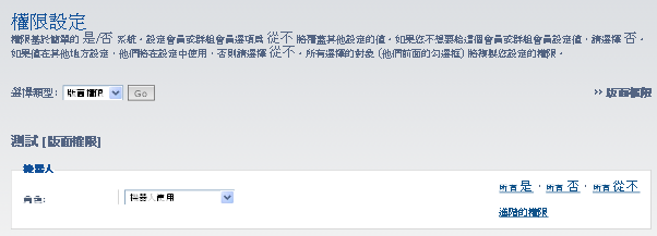

也有將論壇的權限開給機器人
