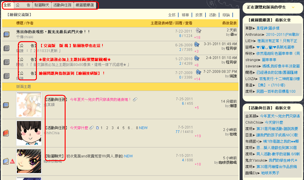

想請問大大們,phpbb 是否有以下兩個外掛呢?
1. 文章分類的Tab選項功能
2. 聲望留言功能

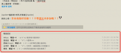

聲望留言
聲望留言
參考網站:http://revo-create.com/
由於要跟 drupal 整合,因此只有 phpbb 可以跟 drupal 整合,無法採用 discuz
不知以上兩個功能 phpbb 是否有現成的功能呢?
還是說都要自行撰寫呢?謝謝!

以上兩個功能PHPBB都沒有...
呵呵
不過主題前綴是有幾個MOD可以用
我認為稍作修改應該是可以做到類似的功用

聲望功能部分,其實只是想要讓使用者能夠簡單的點選一些內定文字,然後給文章作者一個聲望這樣而已,不需要再點選回覆文章之類的繁雜動作這樣。
以下就是實際上它的聲望功能運作:
簡單的點選就可以支持一下發文者這樣

phpbb 的 topic prefix (主題前綴)有兩個現成的 mod 如下:
Quick Title Edition 1.0 (文章標題特性):
已有中文化, 網址如下:
viewtopic.php?f=132&t=54190
Topic Multi-Moderation and Topic Prefixes (多重管理主題與前綴)
已有中文化, 網址如下:
viewtopic.php?t=54223

我登入到樓主發的論壇看到的只有聲望+1然後在該篇帖子快速留言,並且每個POST都可以貼。

另外你要的第一個功能應該是主題前綴+TAB分類
其實這個功能我也等待蠻久了,TAB分類的部分其實在mobile01、Gamer、Discuz等許多網站都算是蠻常見了,非常實用,我覺得phpBB應該要內建才對!!。

Tab 的部份, 只能自己改對應討論區的 php 原始碼, 安裝這兩個 mod, 都會新增對應的資料表.
可用 phpmyadmin 查看
QTE: topics_attr
Topic Multi-Moderation and Topic Prefixes: _tmm_prefixes 跟 _prefixes_applied

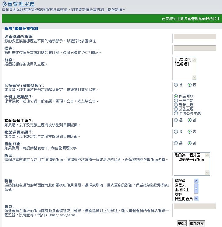

Topic Multi-Moderation 的有比較多的設定, 請看下面 Jordan 翻譯的設定畫面.
tab 只要讀取 prefix_name 的欄位, 就可以了; 這點, 就要會 php + mysql 的語法, 如果有製作 html 網頁的概念, 買本 php + mysql 書籍, 幾百元, k 個一禮拜, 應該是寫的出來.
