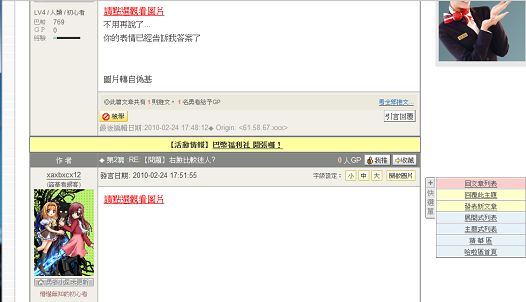

類似內文中有一串文字連結
事實上它是某張圖片的URL
Mobile01與巴哈姆特都有類似的功能
需要版友「點擊後才會顯示圖片」
不知phpBB是否有類似的BBCODE外掛可以達成上述功能
請各位參觀一下以下的網址並至少爬文至4樓 (不是第4頁)
即可實際體驗該功能
我在家真的笑翻在地上...
http://forum.gamer.com.tw/C.php?bsn=600 ... 53&tnum=45

mdtom 寫:目標是在VIEWTOP中直接顯示 (就像巴哈或MOBILE01那般)
另外我的論壇規則預設是不許使用者上傳圖檔附件
使用上述功能的網站多半是讓使用者外連img
然後再選擇點選連結後直接在主題中SHOW圖
提供範例之參考連結。
文章: 256
註冊時間: 2010-01-17 04:03
來自: phpBB熱血鄉民團
Re: [請教] 是否有點擊連結後才顯示圖片的BBCODE外掛
文章 由 mdtom »
提供範例之參考連結。

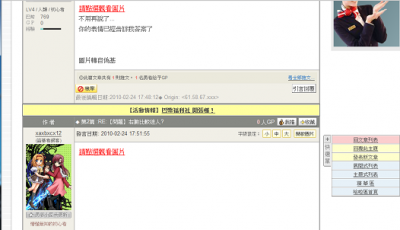

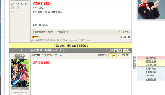

老師好
範例就是首篇底的LINK
http://forum.gamer.com.tw/C.php?bsn=600 ... 53&tnum=45 (請至少看到TOPIC第四樓喔)
點入討論區後會看到圖片都變成「請點選觀看圖片」
點取後SHOW圖
另外每個討論串樓層右上角會有一個ICON「開啟圖片」
點取後該TOPIC所有「請點選觀看圖片」都會SHOW出IMAGE
巴哈姆特的這個功能與Mobile01一樣
