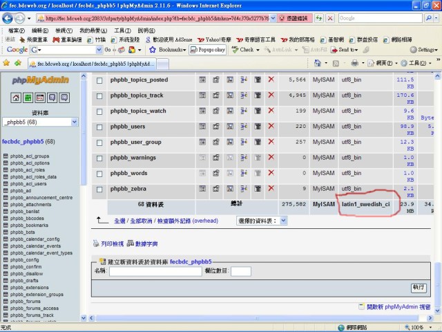

我進入了我的phpmyadmin資料庫
發現我之前安裝的幾個外掛,如"廣告"及"行事曆"外掛的編碼都是"latin1_swedish_ci"
廣告外掛原本在後台設定時無法設定為中文檔名(會出現亂碼)
行事曆外掛則是正常顯示
後來我把他們都改成"utf8_bin"
廣告外掛也可正常顯示中文檔名
不過我還有個疑問?
我是不是也將下圖紅色圈選處也改為"utf8_bin"
myadmin
myadmin

飛鷹 寫: 不過我還有個疑問?
是的,不過我也二個疑問?
1.我的資料表總數是76個,為什您的只有68個(我是phpbb3.0.2版)
2.紅色圈選處是為"utf8_bin",那是在建立資料庫時就設好的,不知您的為何不一樣

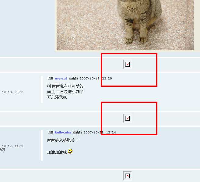

我安裝了 XL 5.0 for 3.02版
發現幾個問題,使用正體中文,只要是 subsilver 風格的
當你本身又是以版主、站長身分登入的話
每個文章回覆中間都安插一個欄位 "Thanks of XXXX" 的按鈕
正體中文沒有這個按鈕的icon
只好去en語系去複製
這個有辦法取消嗎? 看起來很亂,雖然一般註冊及訪客看不到

Zoar 寫:請教derjeq大大
當你本身又是以版主、站長身分登入的話
正體中文沒有這個按鈕的icon
只好去en語系去複製
那是一個新的外掛,應該是在4.0 rc6版本,昨天正在中文化,研究看看再公告

測試了一下沒有看見您說的現像,可以貼個圖看一下在什麼位置?

紅框框的部份
