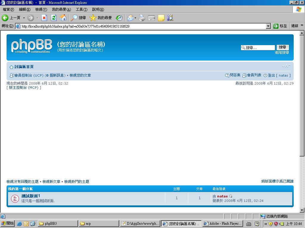

不好意思,想請教各位前輩!
在依照 rex 大大所製作的教學,安裝設定Top5 MOD 後臺版(V2.0.0)之後
不知道哪邊出了問題,相關的功能卻都沒有出來,重新安裝多次也是相同結果...
就像圖片中的樣子,有出現Top5的位置卻沒有內容,空空如也~
還請各位前輩指點…

Re: [討論]Top5 MOD 後臺版(V2.0.0)
natas 寫:不好意思,想請教各位前輩!
還請各位前輩指點…
●架設主機作業系統:Windows XP SP2
●快速架站程式:AppServ 2.5.10
●您安裝的程式:Apache 2.2.8 + PHP 5.2.6 + MySQL 5.0.51b
●您的 phpBB2 版本:phpBB 3.0.1
●您的 domain(網域名稱) :localhost
●您的 phpBB2 連結網址:因為是本機電腦測試架站,所以沒有連結
因為您沒有提供連結, 所以實在很難判斷原因;
只能建議您, 試試其他瀏覽器檢視 (如: Firefox).
