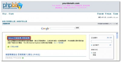

這個測試目的, 旨在確定: 您的論壇首頁, 是否可以顯示 '由外部網址嵌入' 的資料?
1. 提供測試用帳號與密碼
2. 或貼出擷取圖片 (如下)
http://wang5555.dnsfor.me/test/phpBB3/index.php

這是我在大大論壇看到的
這是我自己測試論壇看到的
我看到大大的圖片確實可以顯示
想說你看得到自己論壇的即時新聞 我卻看不到你的
所以後來用Firefox看 就可以了
連我的測試論壇也可以說
這是我用Firefox看到你的論壇
難道只能用Firefox看得到? :s

我猜想:
您還在使用 IE6
您之前論壇 TOP5 無法顯示 Google News 時,
我已經有用 Fx 檢視過, 同樣是沒有資料;
現在, 依然是無法顯示 Yahoo News.
前面測試得知, 我的猜想是錯誤的; :oops:
也就是說, 您的論壇首頁, 是可以顯示由外部連結的資料的.
