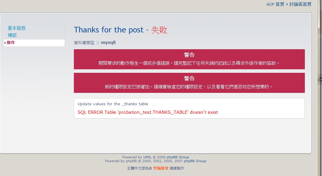

各位前輩好
小弟是初學者
想在論壇上使用此MOD
安裝後出現錯誤畫面顯示
不知如何解決
請各位前輩給小弟一些指點
感激不盡

文章: 8538
Re: [外掛] Thanks for posts (感謝作者)
setzerchan 寫:各位前輩好
小弟是初學者
想在論壇上使用此MOD
安裝後出現錯誤畫面顯示
不知如何解決
請各位前輩給小弟一些指點
感激不盡
這個錯誤訊息,表示您尚未執行資料庫更新。
找到該外掛的資料庫更新檔,執行它。
