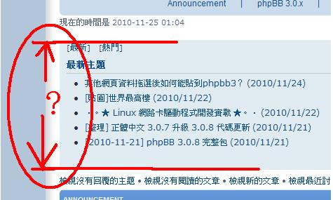

請問~想更改"TOP5列表"所呈現的"高度"(height)~
應該在哪裡作修改!? 謝謝!! (如下圖用紅色標示區域之高度所示)
~~認真拼不過迷戀 by 侯文詠~~
Re: 請問如何更改"高度"(如內文)
levish 寫: 請問~想更改"TOP5列表"所呈現的"高度"(height)~
參考此文:
http://phpbb-tw.net/phpbb/viewtopic.php ... 69#p273469

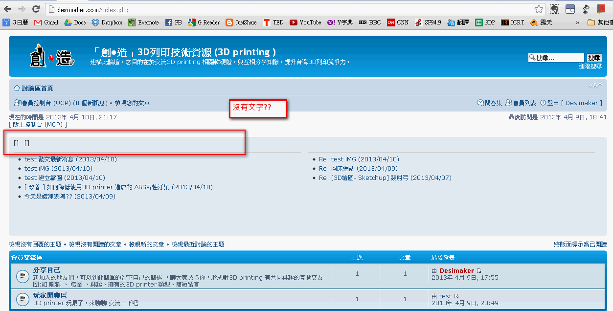

大大您好,個人因為竹貓星球論壇,而對phpBB開始有了興趣。
剛下載安裝這款MOD,Top5List 1.0.3 (Forum D5B那邊下載的)
卻發現不像 版中的有"熱門" 等文字,
想請教各位先進,需如何解決呢?
感激不盡 :-D
●免費(或付費)空間連結: http://www.000webhost.com
●您的上網方式:中華電信 ADSL
●您安裝的程式:PHP Version 5.2.17 + MySql 5.1
●您的 phpBB 版本:phpBB 3.0.11
●您的 domain (網域名稱) : desimaker.com
●您的 phpBB 連結網址: http://desimaker.com
風格 : prosilver
##### 以上為 '基本的發問格式' #####
測試帳號: test
測試密碼 : 123456
●安裝外掛:Top5List 1.0.3 使用,AutoMOD 1.0.2安裝
Re: [討論] Top5 List 安裝或使用問題
hotmoky 寫:大大您好,個人因為竹貓星球論壇,而對phpBB開始有了興趣。
卻發現不像 版中的有"熱門" 等文字,
想請教各位先進,需如何解決呢?
檢視此外掛的語言檔(toplist.php)是否有上傳到正確的位置?(如下)
  • language/zh_cmn_hant/mods/toplist.php
感謝前輩,成功了。原本是有toplist.php 這個檔案,不過檔案大小為0,重新上傳覆蓋後,成功的顯示 :D
