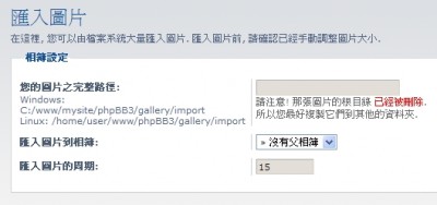

3. 進入 acp 後,外掛的phpbb相簿,有一個"匯入圖片"的功能,可以先把圖檔,ftp 到該目錄,然後 輸入目錄位置,一次將大量圖片送入相簿。但怎麼試都不行,好像圖檔放進去後需要有一個解說檔,才會運作?不曉得該如何運作?謝謝!

3. 所謂匯入圖片的路徑, 所指的應該是存在您主機上的某個資料夾位置.
怎麼還需要 'ftp 到該目錄'?
補充說明, 您的路徑設定為何?
怎麼還需要 'ftp 到該目錄'? ==>
原來的想法是把圖檔使用 ftp 的方式將之傳至
Linux: /home/user/www/phpBB3/gallery/import
然後輸入圖片的完整路徑,送出。這樣是否可以批次的把圖片送入 phpbb gallery 內?

也許是無法自動縮圖, 所造成的錯誤.longmild 寫:原來的想法是把圖檔使用 ftp 的方式將之傳至
後來想到那縮圖檔?所以是否要合乎某種格式才可以?例如要放入文件檔,告訴哪一個檔是縮圖檔,哪一個是原圖檔!
