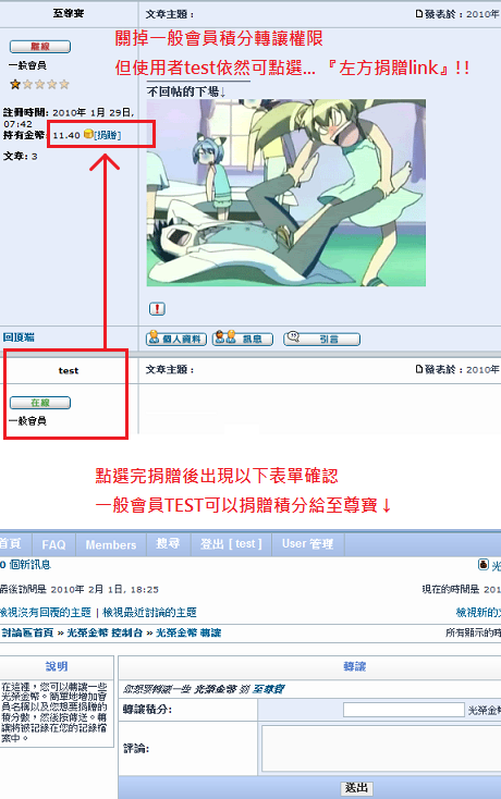

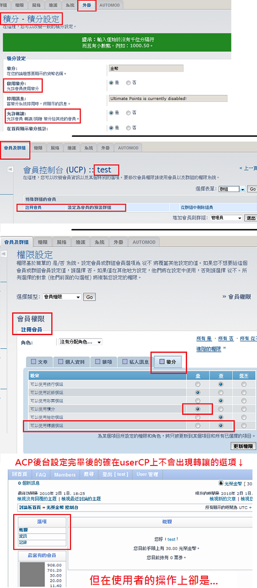

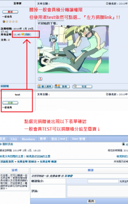

Re: [討論] Ultimate Points(積分)安裝與使用問題
捕手老師好心靈捕手 寫:我沒有發現這個現象。mdtom 寫:好像有個BUG...
您必須檢視該會員是否有加入其他的群組(角色)。
我已確認過會員只有一個群組『註冊會員』
若在ACP後台把註冊會員這個群組的積分啟用並關閉該群組的轉讓功能後
的確在前端user的積分控制台裡面轉讓這個選項會消失
範例如下
測試會員都是我新創的註冊會員並無再擁有或預設成其他群組
但是在topic裡面卻依然有捐贈這個link可以作用... 這樣一來雖然針對群組作積分轉讓的關閉限制
但user仍可藉由topic裡捐贈的link來轉讓積分...
謝謝您的說明,我已經向作者轉述此一缺失。mdtom 寫:但是在topic裡面卻依然有捐贈這個link可以作用.
http://www.phpbb.com/community/viewtopi ... #p11922925
試試以下的修改:
viewtopic.php
'L_DONATE' => ($auth->acl_get('u_use_points')) ? sprintf($user->lang['POINTS_DONATE']) : '',
'U_POINTS_DONATE' => ($auth->acl_get('u_use_points')) ? append_sid("{$phpbb_root_path}points.$phpEx", "mode=transfer&i=".$poster_id."&adm_points=1&post_id=".$row['post_id']) : '',
'L_DONATE' => ($auth->acl_get('u_use_transfer')) ? sprintf($user->lang['POINTS_DONATE']) : '',
'U_POINTS_DONATE' => ($auth->acl_get('u_use_transfer')) ? append_sid("{$phpbb_root_path}points.$phpEx", "mode=transfer&i=".$poster_id."&adm_points=1&post_id=".$row['post_id']) : '',
